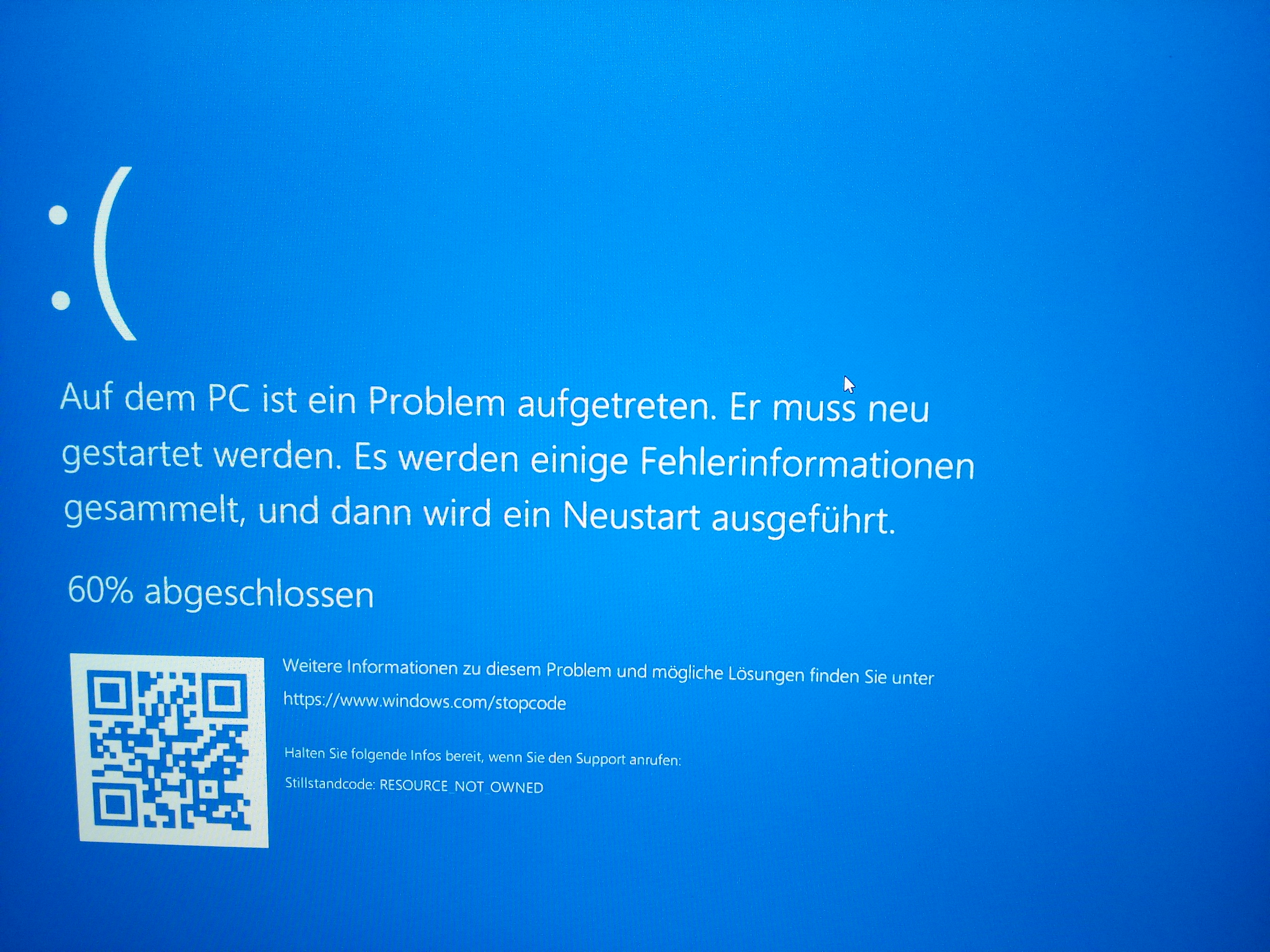

Hi Leute mein Windows 10 stürzt ständig ab dabei habe ich es gestern erst komplett neu aufgesetzt
Muss ich es nochmal neu aufsetzten (die Arme SSD) oder kann ich dass Problem irgendwie beheben
Hi weiß: es ist immer der gleiche Stillstandcode
Hier ein Bild dazu:

Scanne den QR-Code und lass dir von MS helfen. Da gerade frisch aufgesetzt würde ich eine erneute Neuinstallation starten.
Resource not owned weist u.a. auf das NTFS Filesystem hin. Betrifft wohl deine SSD.
Ich würde auch neu aufsetzen und im Setup alle Partitionen der SSD löschen. Anschließend die neue Partitionierung ausschließlich von Windows 10 selbst vornehmen lassen, indem Windows 10 in den nicht zugeordneten Speicherbereich installiert wird. Keine Partitionen selbst erstellen ...

The BSOD Resource Not Owned error may be caused by windows system files damage.
Nochmal: Der Fehler betrifft das NTFS Filesystem deiner Systemplatte. Unvollständige Installation, unvollständige Deinstallation, unsachgemäßes Löschen von Anwendungen oder Hardware, adware/spyware attack einer Dateiinstallation ... und ... und ... und.
Und check mal deine Systemplatte mit Crystal Disk Info.
Vielleicht hilft auch ein Firmwareupdate deiner SSD! Das sollte man mal als erstes ins Auge fassen.

Für die ADATA XPG SX 6000pro gibt es eine TOOL BOX (scrolle auf dieser Seite weiter nach unten und wähle DOWNLOAD aus) zum Verwalten deiner SSD. Das Tool meldet dir auch die installierte Firmware und lädt dir auch eine aktuellere herunter, wenn eine vorhanden ist.
Nicht unbedingt wird die SSD mit einem Firmwareupdate gelöscht.
Aber du solltest sie dann aber löschen und neu installieren, weil das Dateisystem durch die "alte" Firmware evtl. korrumpiert wurde.
Das nächste: Ein MSI Mainboard! Hast du vielleicht im BIOS den GAME BOOSTER aktiv geschaltet? Deaktivieren!
Oder im BIOS das XMP Profil deines 3600er RAM geladen? Laden, falls noch nicht durchgeführt. 1 Klick BIOS oben im Fenster Links 2. Rad (XMP) auf Profil 1.

Der ram läuft nicht auf xmp Profil der läuft übertaktet ursprünglich lief er auf 3200mhz@cl16-16-16-36(xmp Profil 2)
Xmp Profil 1 ist 2400mhz
Ich habe in der adata SSD toolbox nachgeguckt es gibt kein zurzeit kein aktuelleres Update für die SSD
Was soll Game boost mit meiner SSD zu tun haben Game boost erhöht doch nur die Spannung und den Takt des Prozessors
Ja, der Game Booster verursacht aber auch Bluescreens!

Oder taktet er sie so hoch dass sie instabil läuft (im Bios steht dass er +250mhz auf die cpu gibt ) ich habe die cpu manuell auch schon so laufen lassen(mit automatischer Spannung ) und es lief stabil
Kann ich dir auch nicht erklären, bei mir ist es so.
Meine CPU manuell auf + 400 mhz werden problemlos verkraftet. Der Gamebooster erhöht ja nur um + 250 mhz und verursacht Bluescreens.
Ich kann nicht verstehen, warum dein RAM nicht mit 3600 mhz läuft!? Das wäre der geregelte Takt (2 x 1800) = DDR4-3600. 3200 mhz ist nicht übertaktet sondern untertaktet. 2400 ist der JEDEC Standardtakt, mit dem alle Rammodule über 2400 mhz erst einmal laufen. Oder meintest du DDR4-3200 er Module und hast dich nur verschrieben?

In den Link den du mir vorhin geschickt hast
Wird gesagt dass dieser Stillstandcode durch fehlerhafte ,kaputte,fehlende systemdatein entsteht wenn man z.b einen Virus hat ,Programme "böse" deinstalliert ...
Kann man dass irgendwie nachprüfen
Einen Virus habe ich eigens nicht erwähnt, weil du ja neu installiert hast. Wo soll der herkommen?
Kannst ja mal Malwarebytes drüber laufen lassen ...
