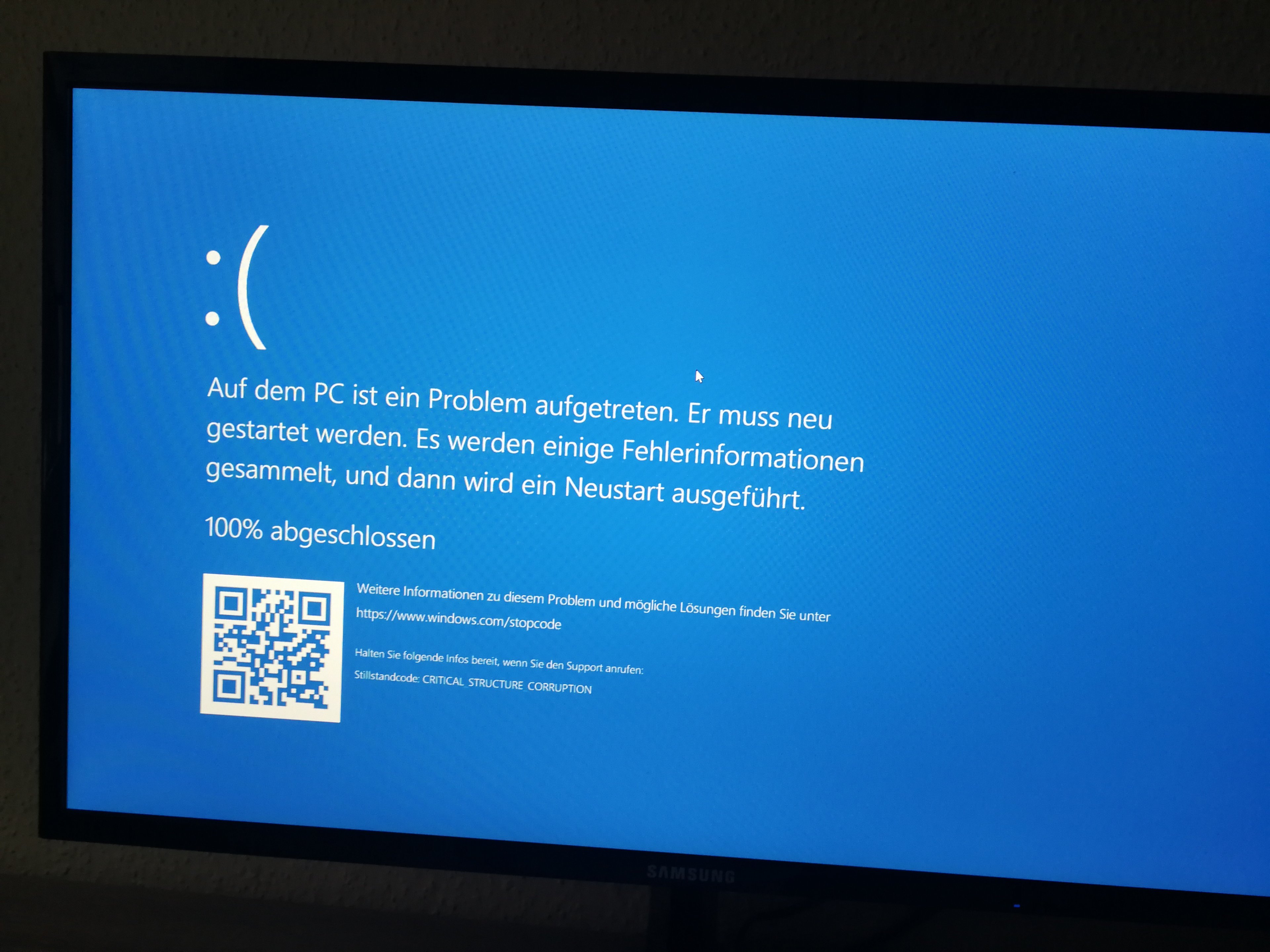

So neues Problem ich habe den PC gestern um 23 Uhr angeschaltet um etwas laufen zu lassen und heute morgen war er mit dem herunterladen nicht fertig (33%)aber dass heißt ja er ist die ganze Nacht nicht abgestürzt
So heute morgen habe ich ihn dann weiter angelassen da er ja noch nicht fertig war mit herunterladen
So ich komme heute um 15:25 zurück nach Hause und denke mir der Download ist bestimmt fertig
Pustekuchen stattdessen sehe ich einen bluesreen mit einem anderen Stopcode als bisher siehe Bild
Dass ist merkwürdig weil von 23 bis 6uhr lief er stabil (also 7 Stunden lief er stabil ) und dann stürzt er zwischen 7 und 15 Uhr ab (8 Stunden )
Warum ich habe seit gestern 23 Uhr den Rechner nicht angerührt also warum läuft er in den ersten 7 Stunden stabil und in den nächsten acht nicht
Der qr code hilft mir nichts da er mich auf eine Seite von Microsoft bringt aber auf dieser Seite sagt Microsoft ,dass auf diese Seite nur folgende Fehler behoben werden :
  • CRITICAL_PROCESS_DIED
  • SYSTEM_THREAD_EXCEPTION_NOT_HANDLED
  • IRQL_NOT_LESS_OR_EQUAL
  • VIDEO_TDR_TIMEOUT_DETECTED
  • PAGE_FAULT_IN_NONPAGED_AREA
  • SYSTEM_SERVICE_EXCEPTION
  • DPC_WATCHDOG_VIOLATION
Toll mein Fehler ist da nicht dabei
Update auf diesem bluesreen steht wir starten ihr Gerät neu und sammeln Fehlerinformationen
Ja da steht 100%und der bluesreen ist da jetzt schon seit 20min (oder länger ) ist dass normal ?
Justinh99 schrieb:
Was meinst du mit zerlegen die Hardware oder die Software
Wenn ich im Bios USB 3.0 ausschalte naja wieso soll dass ein Fehler verursachen außerdem müsste ich dann auch usb 3.2 ausschalten
Hardware wie soll ich denn jedes einzelnen hardwareteil überprüfen ?
Uefi Einstellungen naja sind half auf Stick außer halt dass der RAM im uefi auf 3600mhz übertaktet würde
Pustekuchen stattdessen sehe ich einen bluesreen mit einem anderen Stopcode als bisher siehe Bild Anhang anzeigen 852049
So habe jetzt den PC manuell neu gestartet (Stromkabel raus wieder rein und anschalten ) er lief ein paar Minuten bluesreen diesmal wieder Fehler resourche Not owned
