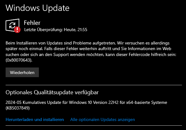

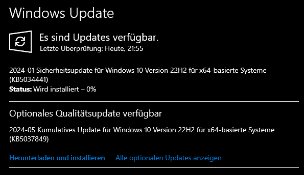

Hi. Ich habe mein Windows 10 neu installiert und nun habe ich das Problem, dass ein Update nicht installiert werden kann. Ich versuche es jetzt schon seit einigen Tagen aber das Update lässt sich einfach nicht installieren.
Ich habe natürlich auch schon gegoogelt und die einzige Lösung die ich gefunden habe war ein Windows Defender Update manuell installieren oder Visual C++ Redistributable installieren, was nicht geklappt hat.
Weiß jemand wie ich das Problem lösen kann? Will Windows ungern nochmal neu installieren, habe gerade alles wieder eingerichtet.

Das ist nicht so tragisch. Deaktiviere als erstes die Wiederherstellungsumgebung.
reagentc /disable
Konvertiere die Wiederherstellungspartition in Basis:
diskpart
select disk 0
select partition 4
set id=ebd0a0a2-b9e5-4433-87c0-68b6b72699c7
gpt attributes=0x0000000000000000
exit
Reaktiviere die Wiederherstellungsumgebung:
reagentc /enable
Installiere KB5034441.
Deaktiviere die Wiederherstellungsumgebung wieder:
reagentc /disable
Konvertiere die Wiederherstellungspartition zurück:
diskpart
select disk 0
select partition 4
set id=de94bba4-06d1-4d40-a16a-bfd50179d6ac
gpt attributes=0x8000000000000001
exit
Aktiviere die Wiederherstellungsumgebung wieder:
reagentc /enable
