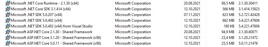

Ich hab jetzt noch das hier übrig, aber der Fehler tritt weiterhin auf. Muss ich davon noch etwas deinstallieren?
die .net sdk 5.0.207 mal löschen
und die asp .net core 2.1.30 auf 3.1.20

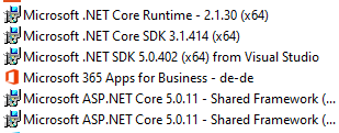

Die habe ich nur noch
Die .207 kam wohl durch einen der fehlgeschlagenen Updateversuche, warum auch immer,
