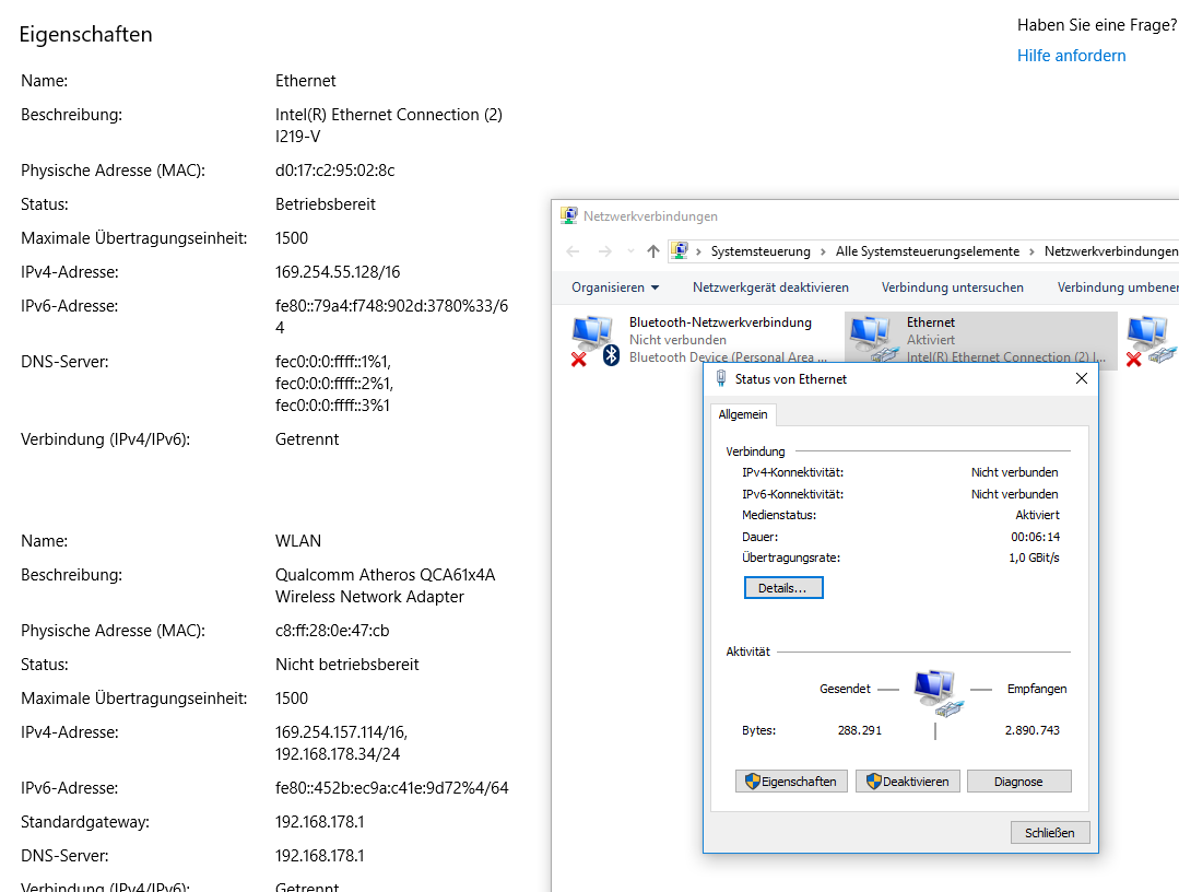

ich habe ein kurioses Problem. Windows 10 zeigt merkwürdigerweise keine Netzwerkverbindung mehr an, obwohl eine aktive Verbindung vorhanden ist. Die Netzwerkkarte zieht sich vom DHCP-Server auch keine Adresse mehr, sondern baut nur eine Verbindung auf wenn ich eine statische Adresse eingebe.
Viellicht könnt ihr mir da weiterhelfen. Ich habe auch schon daran gedacht das eventuell Kaspersky das Problem ist. Jedoch bleibt das Problem auch nach dessen Deaktivierung.
schon mal danke für eure Hilfe.
Check einfach mal deinen DHCP-Server? Ich nehme mal an dieser Dienst wird von deinem Router übernommen?
-> Wenn ja, dann Neustart / neuste Firmware durchführen.
-> ARP-Tabelle von deinem Rechner via command bereinigen
-> Check danach mal ob bei deinem Eigenschaften von Netzwerkadapter keine Kaspersky-Elemente oder VPN-Elemente enthält. Wenn ja, abhaken.
-> Der Klassiker: geht's im Abgesicherten Modus mit Netzwerktreiber?
Wenn ja
-> Geht's im Clean-Boot mit Windows?
Wenn ja
Viel Spaß beim deinstallieren deiner Treiber / Dienste / Programme ;)
Versuch einmal im GeräteManager das Gerät zu deinstallieren (nicht deaktivieren) und den Pc neu zu starten - es müßte sich dabei der Treiber neu installieren.
