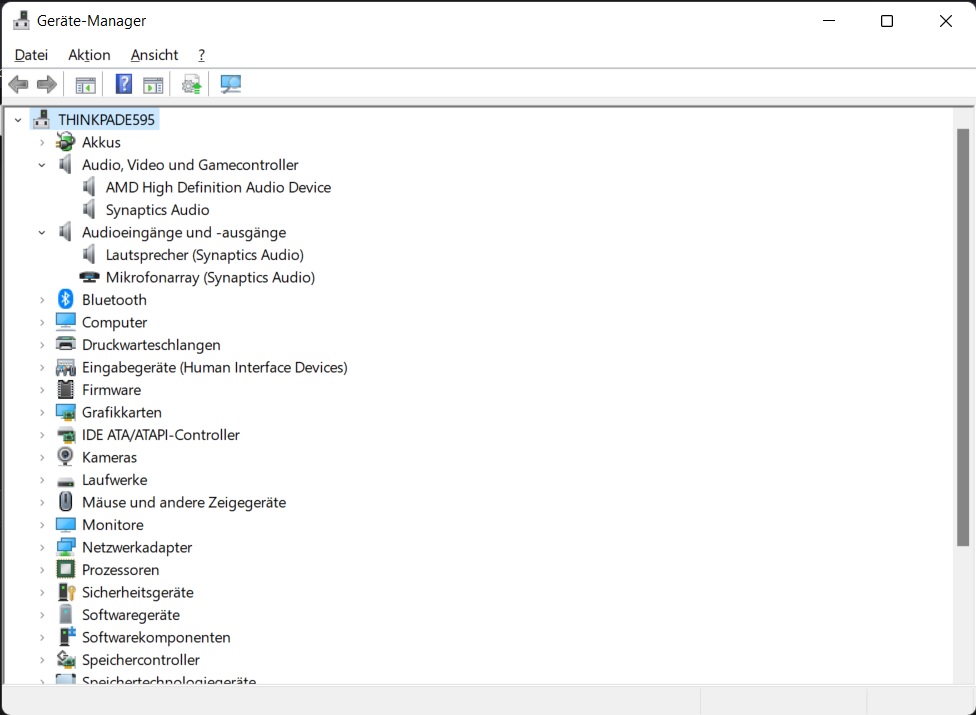

Hallo community,
ich habe auf ein Lenovo Thinkpad E595 Windows 11 Pro frisch installiert. Es lief alles reibungslos, alle Treiber installiert.
Der Synaptics Audio-Treiber ist auch installiert und es sieht alles nach einer einwandfreien Installation aus.
Jedoch ist dem Thinkpad kein Ton zu entlocken, hat jemand ein ähnliches gelagertes Problem und eine Idee oder das Problem bereits gelöst?
Gruß henrsch

Vielen Dank für die vielen Tips. Ich habe alles ausprobiert - ohne Erfolg. Die Tonausgabe via Bluetooth und Kopfhörer funktioniert. Nur der Ton am Thinpad direkt geht nicht.
Gruß Henrsch
Ich konnte das Problem lösen.
Ich habe im Gerätemanager einfach sämtliche Audio Ein- und Ausgänge sowie das Synaptics Audio Gerät deinstalliert. Nach einem Neustart geht der Ton jetzt auch via Thinkpad Lautsprechern.
