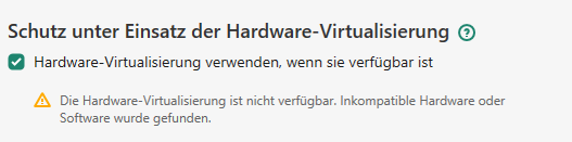

Leider kriege ich die Hardware-Virtualisierung nicht aktiviert.
Obwohl im Bios VT-D aktiviert ist.
Kaspersky sagt folgendes:
@cvzone Ich habe das gesamte BIOS abgesucht, es gibt nirgends VT-x.
