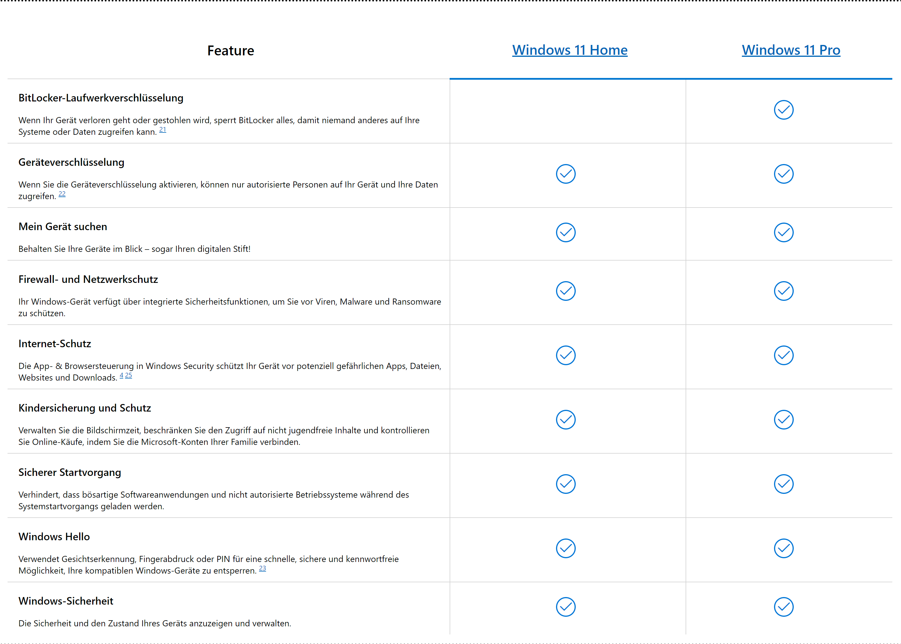

Windows 11 Home Arm Upgrade auf Pro?
- Ersteller t0oastaa
coasterblog
Fleet Admiral
- Dez. 2008
- 20.115
Der Unterschied Home zu Pro ist ja eh margiinal. Bist du auf ein Feature von Pro angewiesen?
S
s1ave77
Ist eine Lizenz. Früher gab's x86 noch, heute ARM64 und x64 alles eine Lizenz.mcdexter schrieb:Soviel ich weiß, ist die ARM Version eine andere Lizenz.
Im Notfall einfach ausprobieren.
Core und Pro kriegen kostenlose Upgrades auf die nächste OS-Version. Die anderen brauchen meist neue Lizenzen.
Ist ein OA 3.x Key im UEFI, aktiviert der automatisch, dem ist die Architektur egal. Funktioniert auf dem x64-System genauso wie bei einem Armsystem mit neuem SD.
Sonst hätte sich MS ja komplett in's Knie geschossen, wenn alle eine neue Lizenz bräuchten. Das wäre ein lauter Aufschrei.
Ok, geht wohl. Aber Bitlocker hätte ich schon gerne bei einem Laptop.
