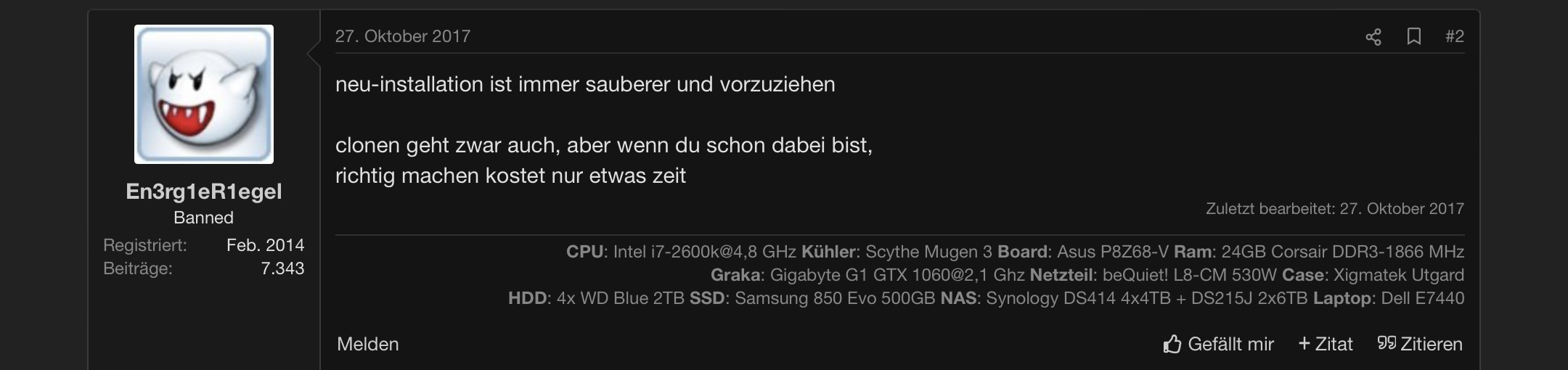

Ich hatte bei diversen Benchmarks gesehen das die SSDˋs langsamer werden umso mehr Speicherplatz belegt ist daher meine Vermutung das sie auch hier langsamer werden könnte :/
Und zur 2. Frage mal ein Auszug waren noch einige andere Nutzer die sich der Meinung angeschlossen hatten :p
Das ist korrekt. Einfach Platz lassen. ;) Nein, im ernst, nutzen und freuen. Wenn es langsam wird, Ursachenforschung betreiben.
2017 von einem gesperrten Nutzer? Da sollte man sich schon mal fragen. ;)
Aber auch da war das schon Unsinn. Soll ich jetzt echt Gegenbeispiele bringen? :D Gerade, weil du ja dein System erst neu aufgesetzt hast.
Bitte mal den Thread verlinken.
-> Edit:
#5 und #16 sind doch eindeutig? Oder liest du nur, was dir gefällt? :D
