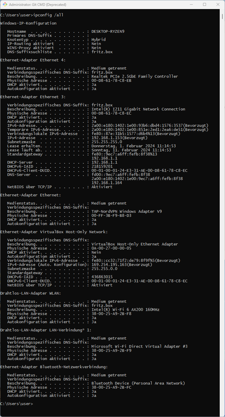

Was sind das für DNS-Server? Hast du die für den Adapter "Ethernet 3" händisch eingetragen oder werden die vom DHCP-Server mitgegeben?
Das ist mein Raspberry Pi mit Adguard Home, um möglichst viel Werbung im Netzwerk zu filtern.
Irgendwo bei deinem DNS liegt das Problem, da nslookup ja auch nicht funktioniert hat.
Address: 127.0.0.1 ist der eigene Rechner.
Reaktionen: aragorn92
Der wird aber nur bei jeder 3. Anfrage genutzt. DNS ist immer noch round robin.

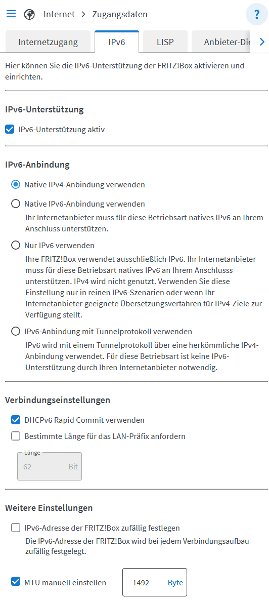

Kann gerade nicht nach sehen weil am Tatschfone. Was sind die IPv6 für DNS?
