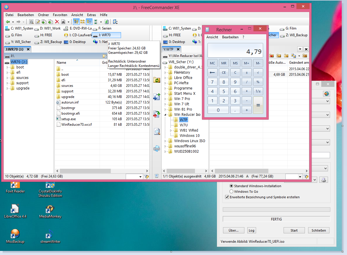

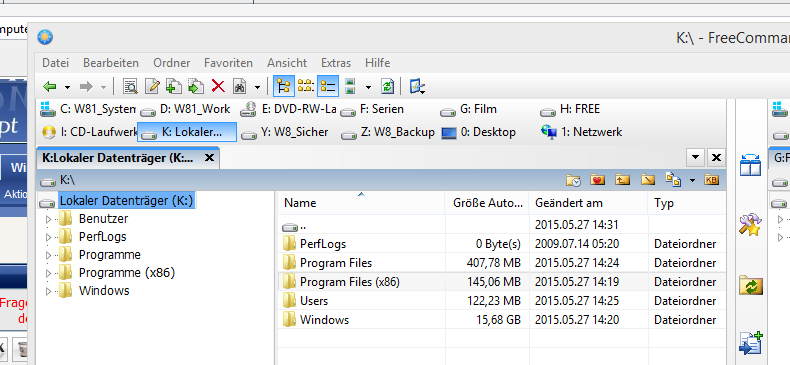

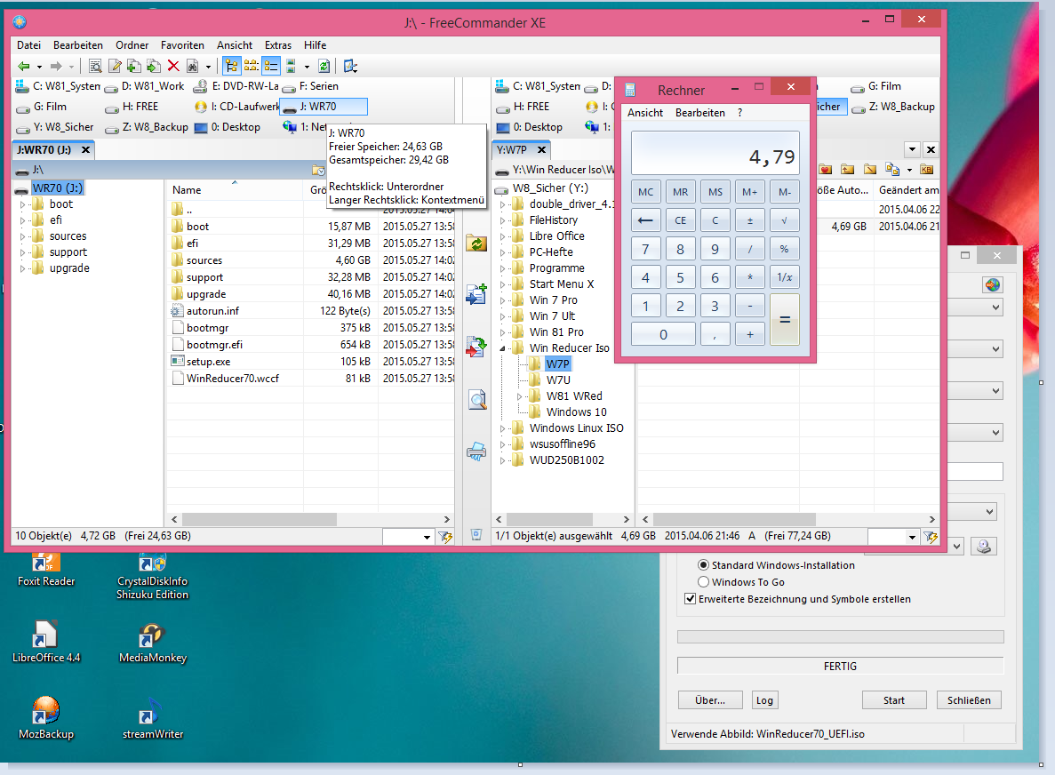

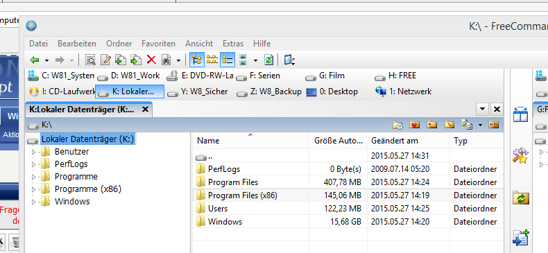

Hab grade einen Versuch durgeführt , Windows 7 mit 4,7 GB auf einen 32 GB USB 3.0 Stick als NTFS formatiert, gebracht und installiert. Mein PC hat nur USB 3.0 Ports
Anhang anzeigen 495275<X>Anhang anzeigen 495276<X>Anhang anzeigen 495281Win 7 installiert siehe Datum
Letzte Idee wäre ein Bios Update, aber das ist höchstgefährlich! Mache ich nie mehr!

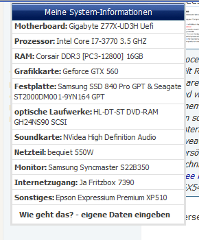

Keine Spezielle Marke , Gigabyte Z77X-UD3H Mainboard , USB 3.0 stick Transcend 32gb versuche bei Amazon zu finden Dieser hier Transcend

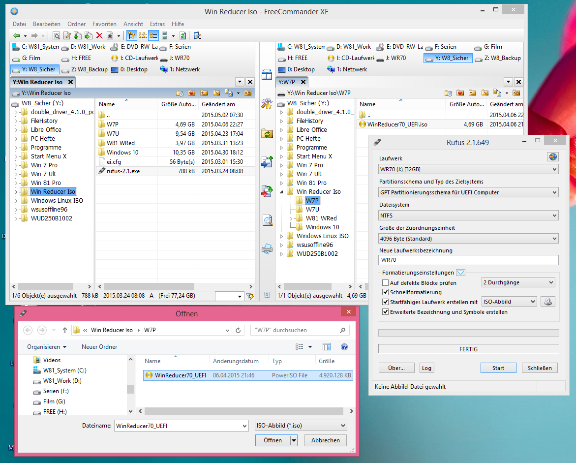

Ich habe nun die kleine ISO-Datei in der Bios-Version genommen und auf den USB 3.0 Stick per Rufus (Stick per Rufus NTFS formatiert, Ziel: MBR/BIOS).
Funktioniert im alten Rechner am USB-3.0-Port, aber nicht, wie in den älteren Beiträgen von mir erwähnt, wenn das UEFI/GPT im Spiel ist.
Jetzt habe ich den Stick im neuen Rechner am USB-3.0 probiert. Er startet jetzt, auch ohne den F12-Tasten-Trick. Kommt aber mit der fehlender CD-Treiber Meldung zurück. Das gleiche gilt auch für die F12-Taste-Auswahl.
Konsequenz: Der Transcend JetFlash 700 USB-3.0 32GB USB-Stick ist mit den Schenker USB-3.0-Ports schlicht inkompatibel.

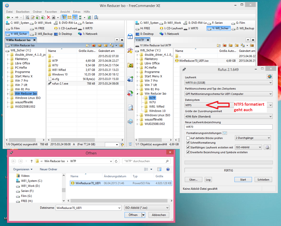

Nachfrage: Weiss einer von euch warum man im Falle von UEFI unbedingt FAT32 haben muss, aber beim veralteten BIOS das NTFS auch ausreichend ist?

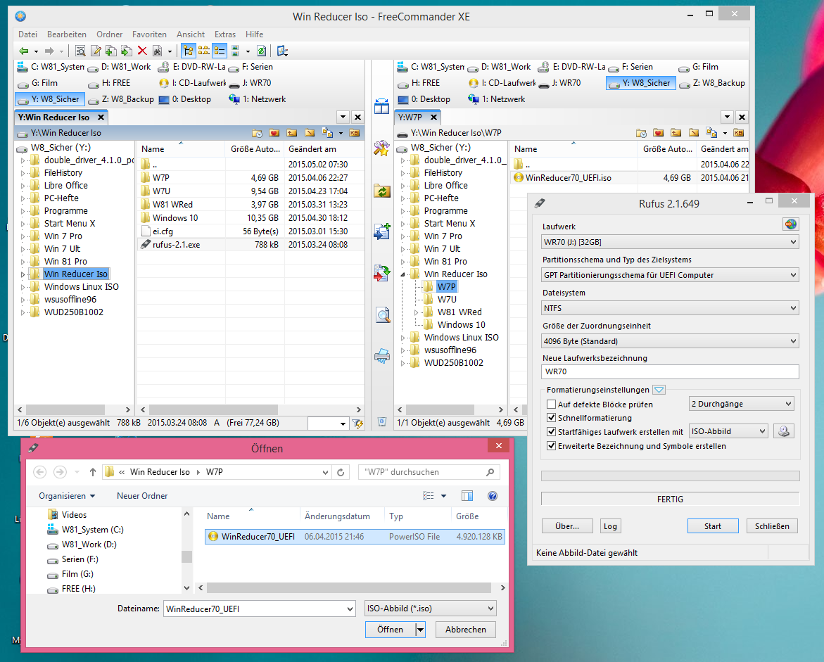

Hier Bild nochmal, der Stick ist NTFS formatiert und Windows grösser als 4GB , geht einwandfrei zur Installation.
Siehe Bilder in #40
