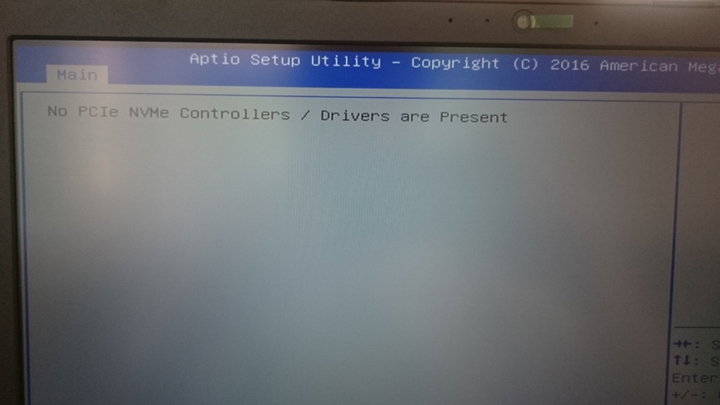

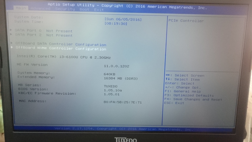

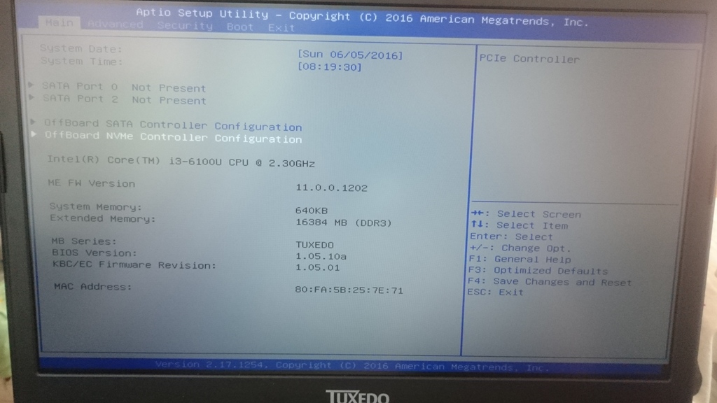

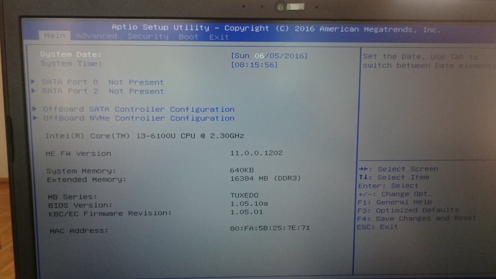

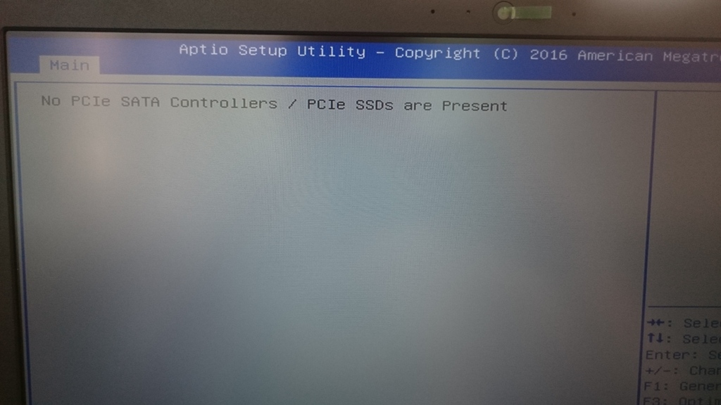

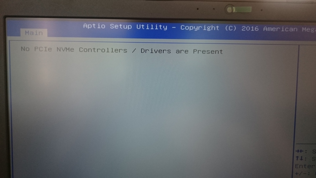

Vielleicht kann mir auch jemand einen Tipp zu folgenden Bios einträgen einen geben, hier die Bilder aus dem Bios:
Danke im Voraus für Hilfe.
