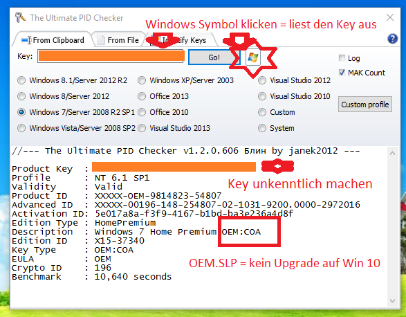

PrĂĽfe deinen Key mit The Ultimate Pidchecker
Sollte es ein OEM:SLP Key sein, ist er nicht Upgrade berechtigt.

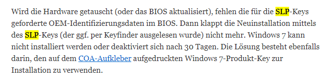

Das Problem mit den Windows 7 SLP-SchlĂĽsseln

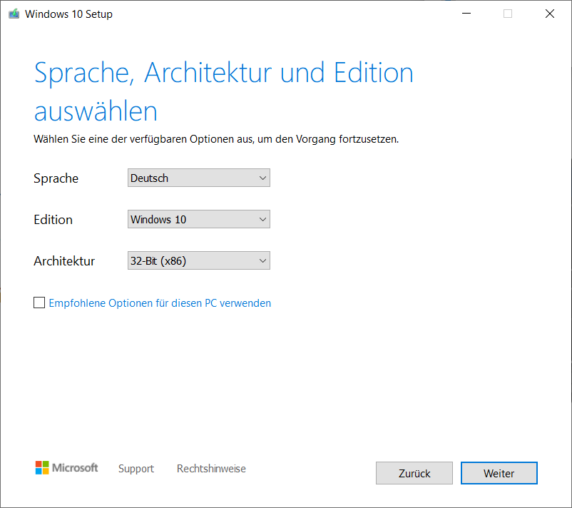

32 Bit gibt es ĂĽber das aktuelle Windows 10 21H2 Media Tool immer noch!
