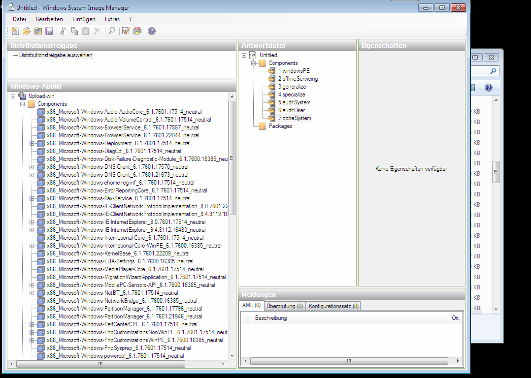

Hy,
Ich habe alles nach der Anleitung befolgt hänge nun aber an dieser stelle (3.2 Autounattend erstellen).
Habe die .wim bereits eingefügt und eine Antwortdatei erstellt.
Nun soll ich ja
Um die Antwortdatei bearbeiten zu können, benötigen wir bestimmte Einstellungen. Diese können wir unter dem Bereich Windows-Abbild -> Components hinzufügen:
1. Microso......
Nur weis ich leider nicht was ich bei components wo einfügen soll finde " Microsoft-Windows-International-Core-WinPE \ SetupUILanguage -> zu Pass 1 WindowsPE hinzufügen" garnicht.
So siehts beimir aus.
Hoffe ihr könnt mir helfen .
MFG
Loip104

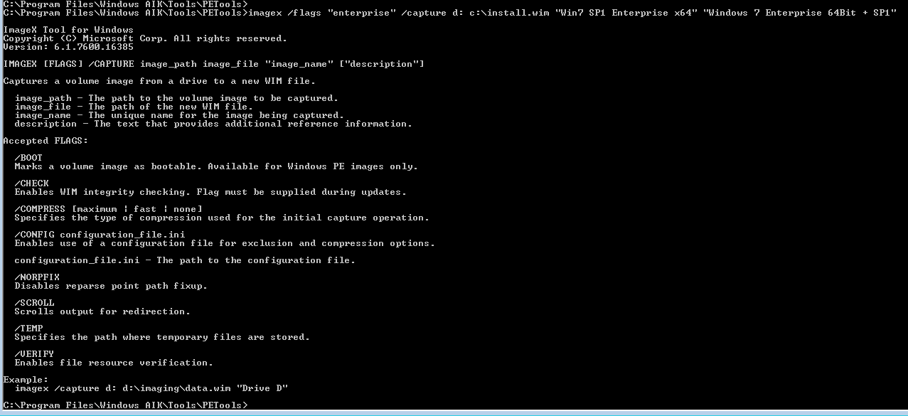

Hallo, ich habe da auch ein problem...
Ich hänge beim erstellen der install.wim Datei...
Wenn ich wie in der Anleitung beschrieben
imagex /flags "enterprise" /capture d: c:\install.wim "Win7 SP1 Enterprise x64" "Windows 7 Enterprise 64Bit + SP1"
eingebe sehe ich leider nur
Ich habe das ganze mit einer Windows 7 Ultimate 64 bit gemacht...und weiß partou nicht warum die Install.wim nicht erzeugt wird..
Hat ev. jemand einen Tipp für mich ?
Gruß
UPDATE
SORRY hat sich erledigt....auch wenn man es nicht geshen hat aber die " waren wohl nicht ganz ok, ich habe sie noch einmal manuell ersetzt und nun läuft es erst einmal.. ;)

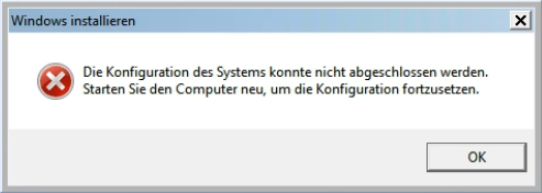

Hmmm also jetzt hänge ich doch fest und weiß nicht weiter...:(
1.) Die Installation mit der selbst erstellten ISO durch WAIK läuft soweit super automatisch ab...(habe extra die genauen schritte in der Anleitung eingehalten)
2.) Wenn Windows dann aber das neue autom. installierte Windows bootet, kommen noch die normalen Meldungen wie "Die Registrierungseinstellungen werden aktualisiert." und dann kommt dieser blaue Hintergrund mit der Meldung "Dienste werden gestartet." diese Meldung verschwindet dann nach einpaar Sekunden und ich erhalte diese Fehlermeldung :(
Ein klick auf "OK" startet neu und ich lande wieder an dieser Meldung...
Hat jemand nen Tipp wie ich das beheben kann ?? bzw. wo der Fehler liegt ?
