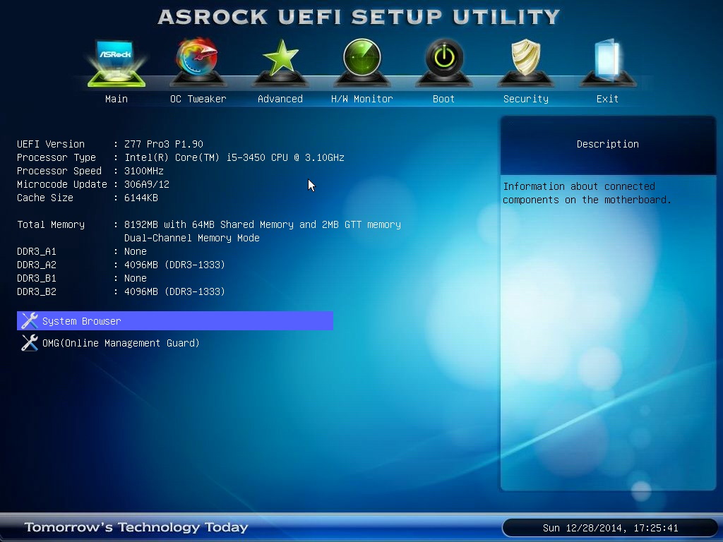

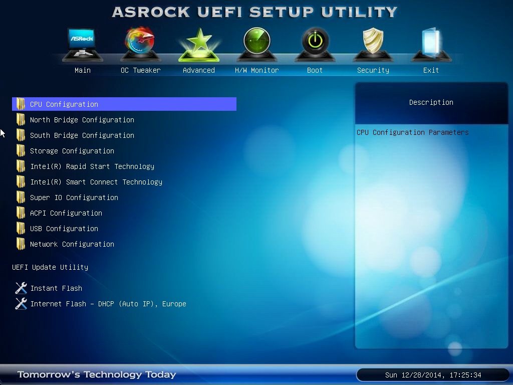

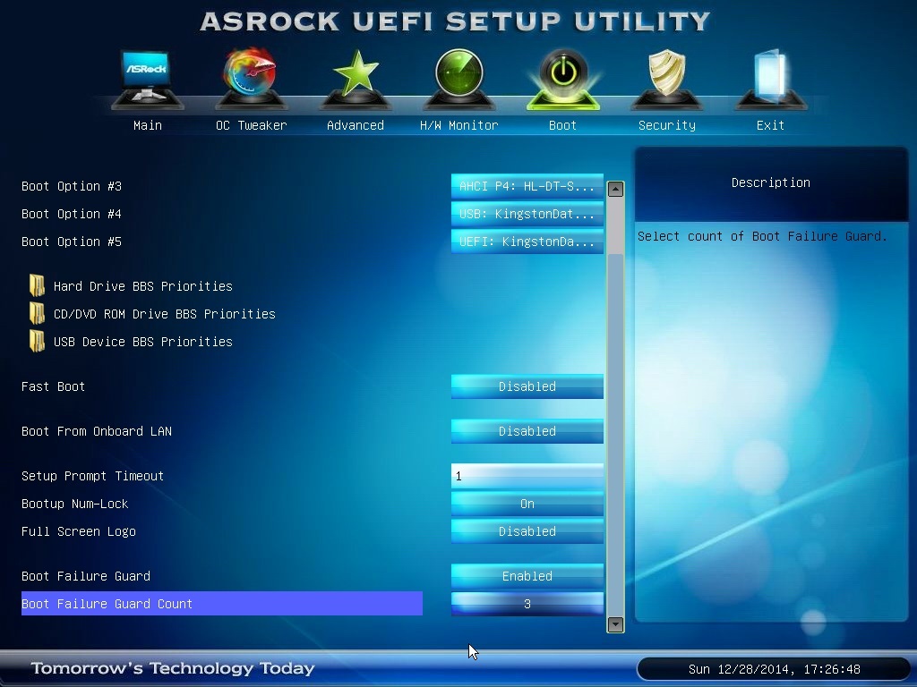

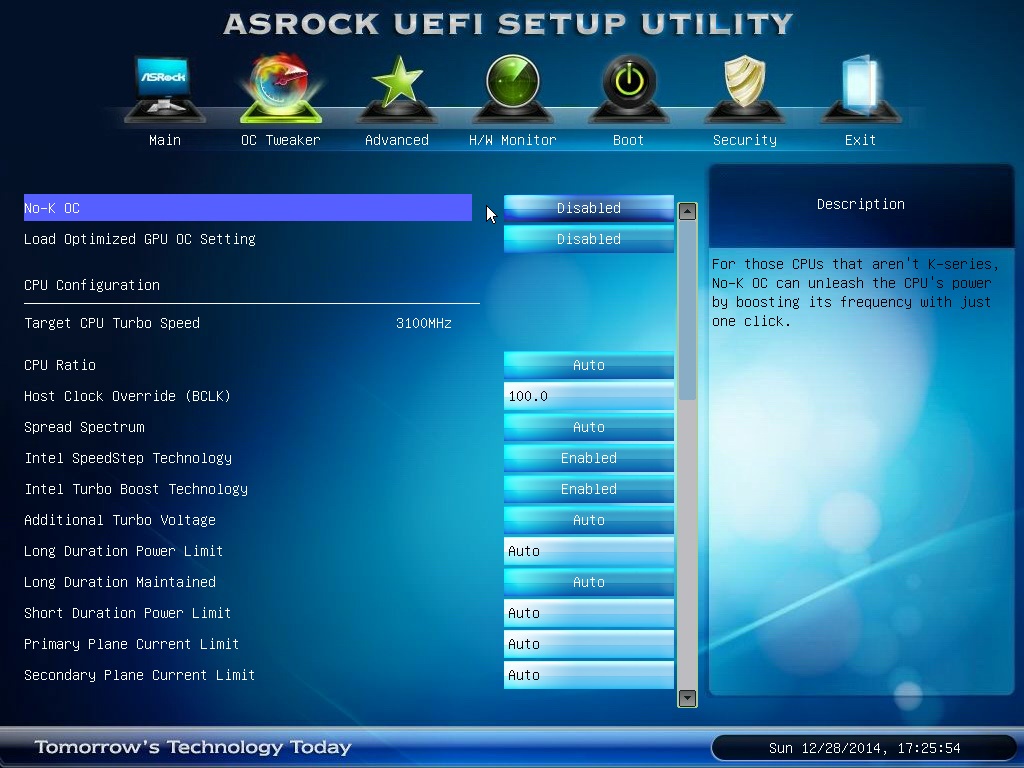

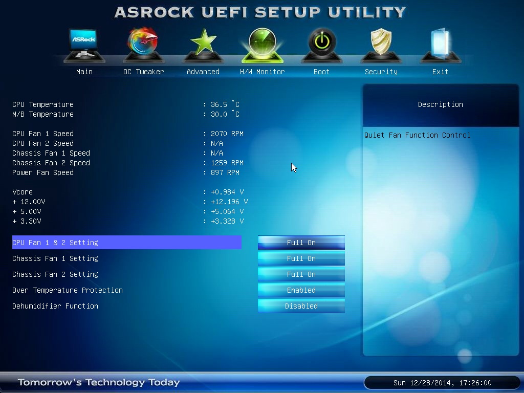

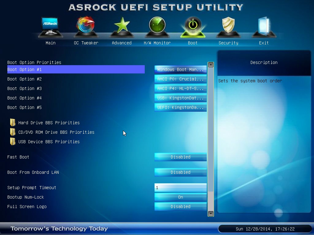

So hab jetzt die Bilder hinzugefügt.
Ich mache gerne noch mehr Screenshots, wollte nur nicht aufeinmal 20-30 screenshots anhängen ^^
Hatte schon genügend Zeug disabled und es führte nicht zum erwünscht Erfolg. Ich konnte sogar meine Maus und Tastatur nicht mehr im UEFI nutzen (wahrscheinlich wegen deaktivierten Legacy USB support) -> CMOS zurücksetzen war notwendig.

Fastboot ist aus bei dir.
kann es sein das du im Legacy Modus installiert hast und nicht im Uefi Modus?
Bios gibt es auch noch ein neueres Version 2.10

Ich sehe RAM in dne Bänken #2, warum also nicht in die 1er? Hängt die Bootplatte am ersten Controlleranschluss? Wenn z.B. dieselbe auf die BIOS-Nachfrage nicht flott reagiert kann das BIOS auch nur Däumchen drehen usw.

Die Bootplatte hängt im Port 0 also am SATA III Anschluss siehe Bild 5.

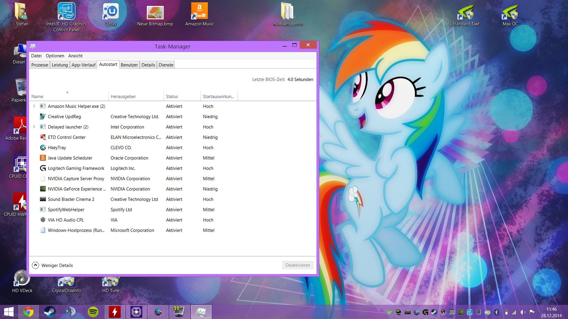

Die Stoppuhr kam zu den gleichen Ergebniss.
Der Bootvorgang dauert bis die einzelnen Komponenten beim POST getestet werden unterschiedlich lang. Sobald dieser dann gestartet wird (Ich vermute der läuft vorher schon an, aber gibt mir auf den Monitor keine Ausgabe) flutscht er immer direkt durch. Die Komponenten werden angezeigt und es geht sofort weiter mit dem Bootvorgang.
Er zeigt an Hardware bis dahin nichts an.
Bis das startet ist für mich der BIOS Startvorgang und die Dauer stimmt im Autostart Reiter und mit der Stoppuhr überein...
Alles was danach passiert ist immer ungefähr gleich lang.
