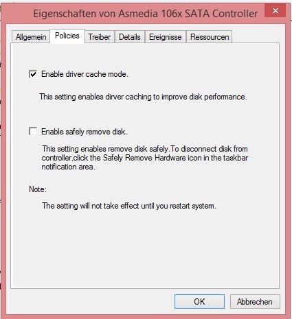

Im Geräte-manager mal auf dem SATA controller gucken. Müsste man da noch einstellen können.
Damit kenn ich mich dann wiederum nicht aus, vielleicht kannst Du da ja irgendwie was sehen. :D
Jawohl, daran lags. Danke der-arzt, ich liebe Dich! :D
Aber kleine Frage: Ich verwende zwei identische Laufwerke, eines ist im Gerätemanger am ende mit ATA Device gelistet, das andere aber nicht. Woran liegt das denn, beziehungsweise was hat das zu bedeuten?
Auf alle Falle großes Danke!! :))
Freut mich wenn ich helfen konnte :)
Hast du die vielleicht an unterschiedlichen SATA controllern angeschlossen?
Sonst zeig mal n Foto wie du das meinst ;)
Danke nochmal!
Oh, ja, das könnte durchaus sein, wohl einmal Asmedia und einmal Intel, vermute ich zumindest.
Hier das Bild:
