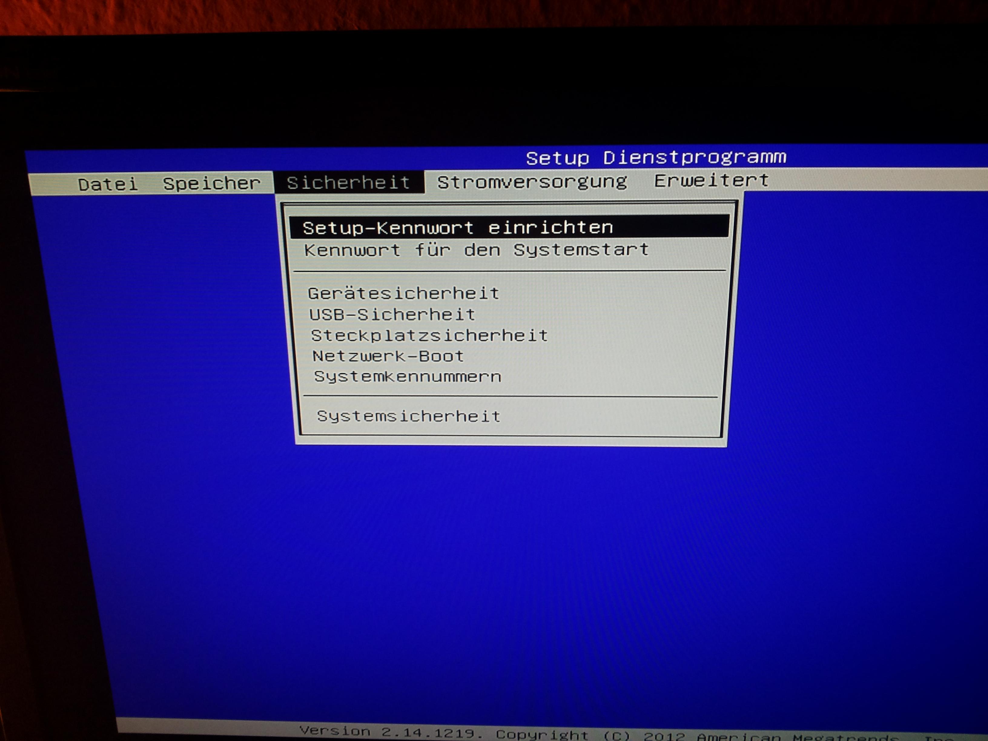

Neckreg schrieb:
Also ich habe gerade eine Tortour deswegen hinter mir. Wenn es nicht allzu sehr stört, soll er es stehen lassen.
Nachdem ich im Bios Secure Boot aktiviert hatte und die die Schlüssel geladen hatte funktionierte meine Asus Grafikkarte nicht mehr, bzw. ich musste den Monitor zuerst auf die Interne stecken, danach startete das System und der Monitor ging wieder aus. Anschließend musste ich den Monitor auf die externe Grafikkarte stecken und ich konnte mit Windows arbeiten. Nur bis ich das mal spitze hatte, hatte ich bis jetzt gefühlt zehn Bios-Resets durch und zwanzig mal den Rechner auseinander genommen. Erst nachdem ich die Schlüssel wieder gelöscht hatte startete der Rechner wieder normal mit meiner Asus Grafikkarte. Von mir aus soll es da stehen bleiben. Der ganze Aufwand lohnt einfach nicht.
