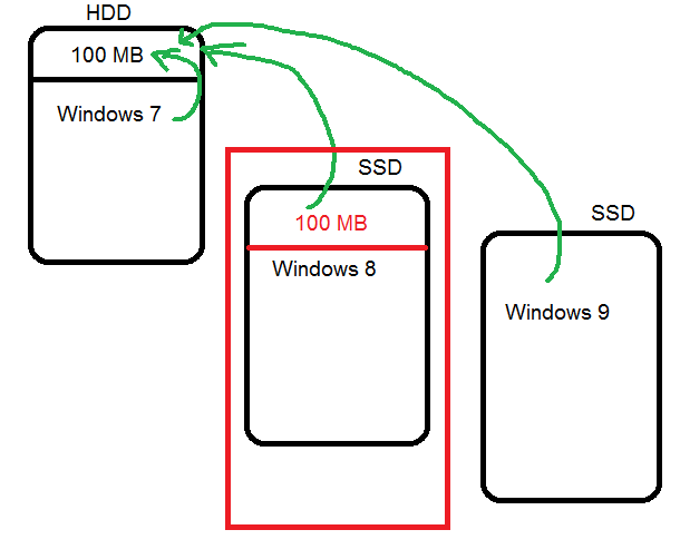

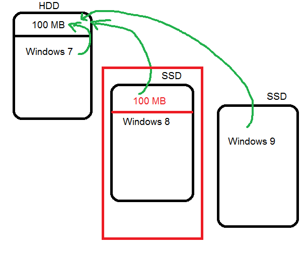

Der eine versteht nicht, dass es hier um Boot-Informationen geht, die Windows zum Starten braucht.... der andere hat das eigentliche Problem noch nicht verstanden.... es geht nämlich hier um eine parallele Installation von Windows 8 zu Windows 7 und nicht um eine 8er Installation auf 7 :rolleyes:
Hier, mal für Unwissende erklärt:
Windows 7/8/9 haben die Bootinformationen (grüne Pfeile) auf der 100 MB Partition der HDD liegen, weil alle Platten bei allen Installationen angeschlossen waren.
Entfernt man nun die HDD, sind alle Informationen weg und nichts kann mehr gebootet werden.
Deswegen sieht man zu, dass man das Ganze mit der roten Variante verhindert, sprich HDD abklemmen und Windows 8 auf der SSD (rot) separat, also mit eigener 100 MB Partition (Bootmanager) zu installieren.
