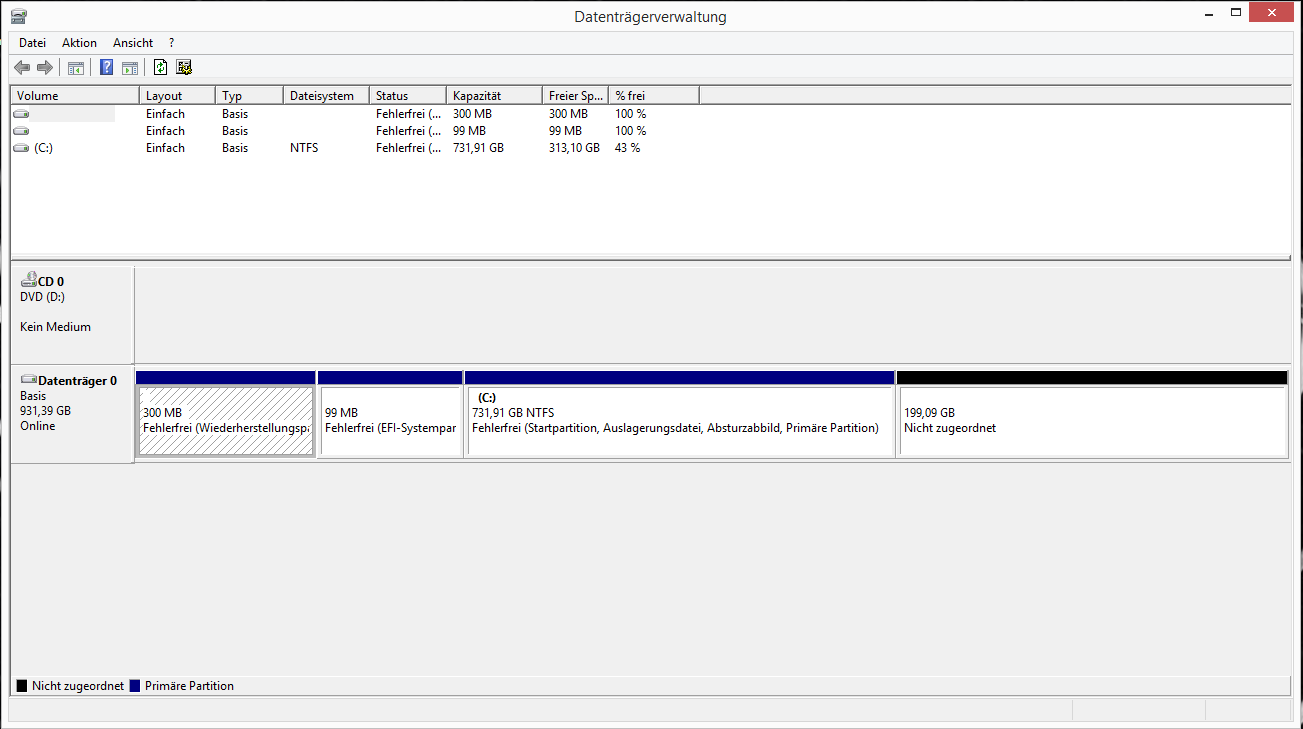

Zur Datenträgerverwaltung:
ich habe hier 3 Volumen, einer ist mit C: gekennzeichnet, 2 stehen leer. C hat 730GB, die eine freie 300MB (Unten steht, dass es die Wiederherstellungspartition ist. Ich bin verwirrt :confused_alt: ). Die zweite hat 99MB freien Speicher.
Nur... ist es eine 1TB Platte und da fehlen ja noch einige GB...
Ich habe bei Datenträger 0 noch eine 4. Partition, die einen schwarzen Balken hat und da steht, dass etwa 200GB nicht zugeordnet sind.

BadBigBen schrieb:
poste mal ein Bild der Datenträgerverwaltung...
Du klickst einfach mit der rechten Maustaste auf die "C" Partition, dort ist der Unterpunkt "Volume erweitern" in diesem Menü kannst du dann deine Systempartition um den freien Speicherplatz vergrößern.
Gruß
... yay, danke :D
Nein, da fehlen keine GB, alles vorhanden wie es sein sollte... ;)
Eine Ein Terabyte Festplatte (Hersteller angaben 1012 Bytes = 1TB) ergeben unter Windows nur 931 GiBiBytes (230 bytes = 1 GiBiByte)...
