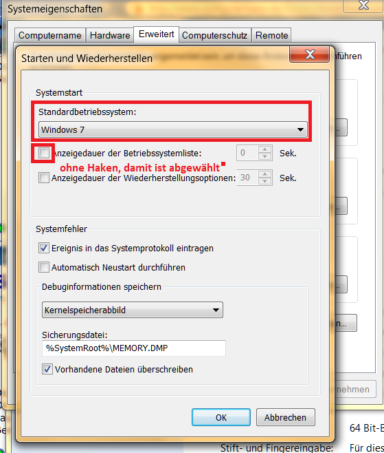

schau mal unter Systemsteuerung > System und Sicherheit > System > erweiterte Systemeinstellungen unter Starten und Wiederherstellen nach. Dort könntest du u.U. das zweite Windows 7 aus der Liste löschen bzw. wähle dort das Anzeigen der Betriebssystemliste AB und stelle auf dein Windows 7 ein, welches starten soll.
Der Vorteil, willst du später wieder das 2. auch angezeigt haben, wähle dort die Einstellung wieder AN.
