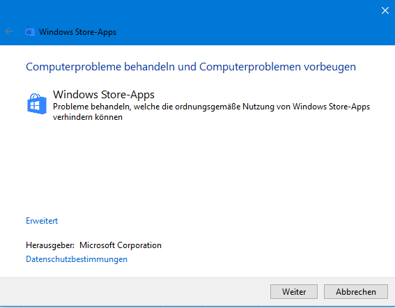

Problembehandlung schon ausgeführt für Windows Store Apps?
Wird aber wohl auch nichts bringen.
