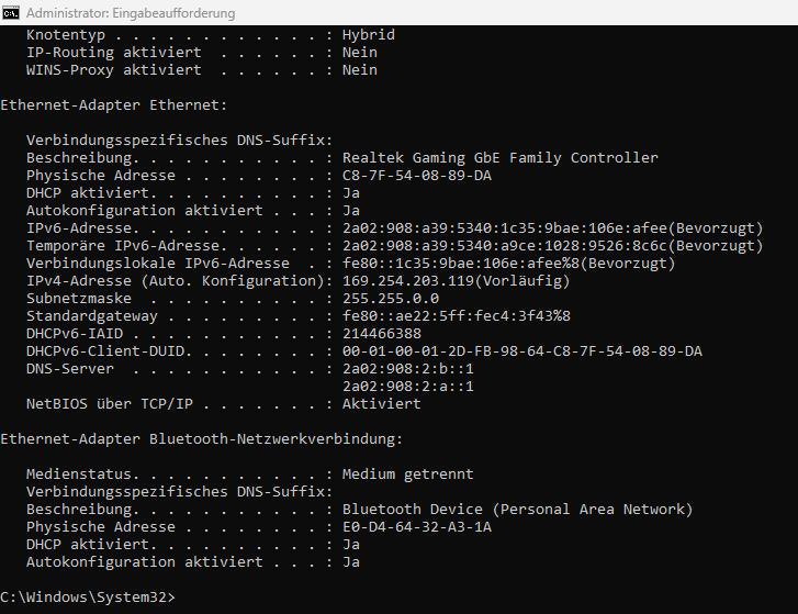

Zeige uns einen vollständigen Screenshot von
Code:
ipconfig /all
Öffne dazu eine Eingabeaufforderung "start->ausführen->cmd"

Ursache ist
Du bekommst keine gültige IPv4 Adresse.
Welche IP-Adresse hat dein Router?

Edit: Router IP Standardgateway . . . . . . . . . : fe80::ae22:5ff:fec4:3f43%8
Ok, ich habe mich nicht präzise genug ausgedrückt, ich meine die IPv4 Adresse.
Das ist keine IPv4-Adresse. Sieht eher nach IPv6 aus. Deaktiviere das mal in den Netzwerkeinstellungen.

der IPv4 DNS Server? Das ist die Adresse 192.168.0.1 - die Adresse, unter der ich eigentlich meinen Router erreiche, aber wenn ich das versuche, sagt es, die Seite ist nicht erreichbar. Dann gibts noch eine 192.168.0.143, aber die ist ebenso nicht aufrufbar.
Ansonsten ist da keine IPv4 Adresse. Nur IPv6 :/

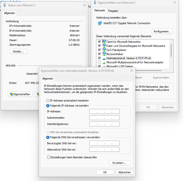

Ist auch richtig, da du keine gültige IPv4 Konfiguration hast.
Versuche es mal mit folgender manueller Konfiguration
IPv4 Adresse = 192.168.0.201
Subnetmask = 255.255.255.0
Standardgateway = 192.168.0.1
DNS-Server = 192.168.0.1 und/oder 8.8.8.8
Cu
redjack
