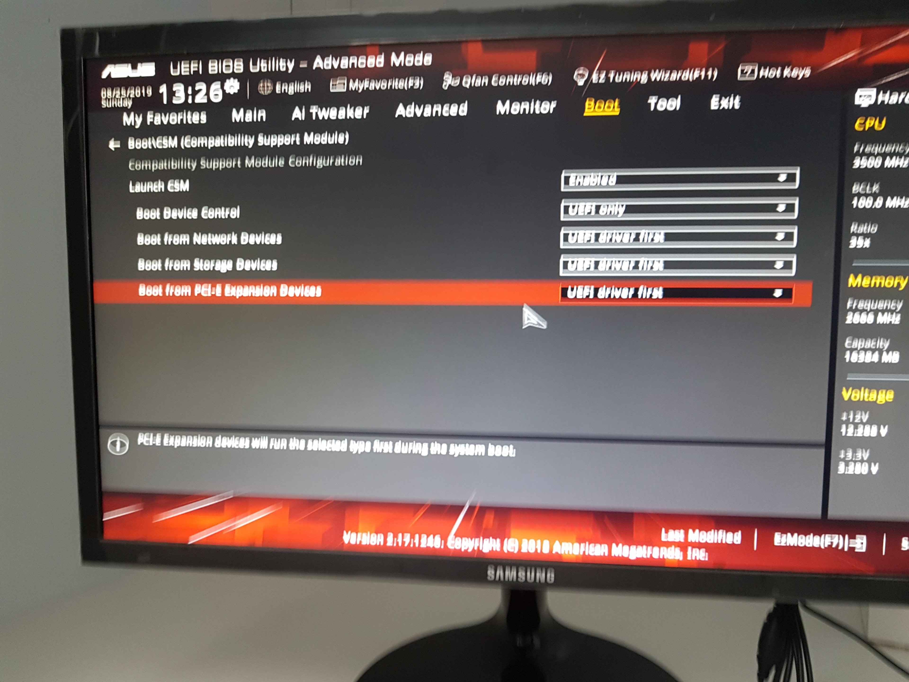

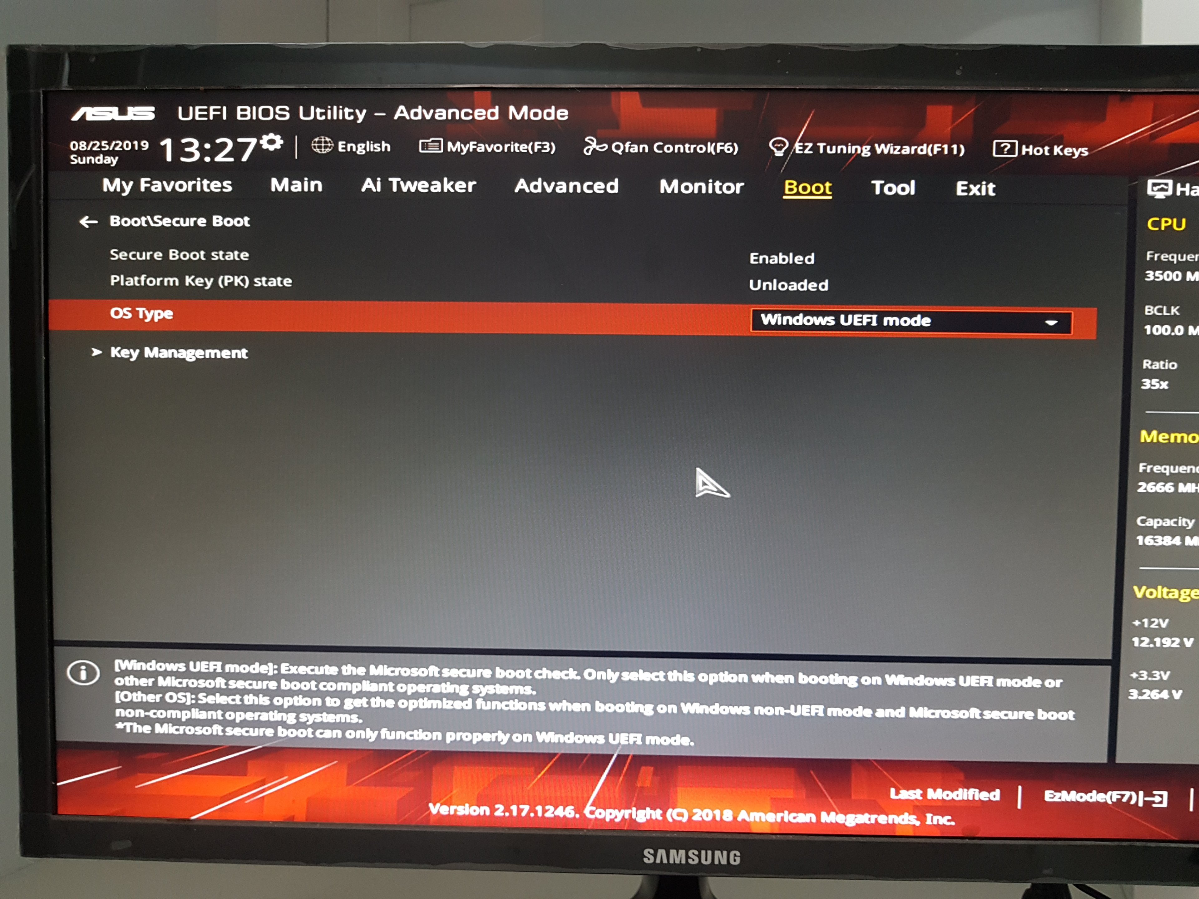

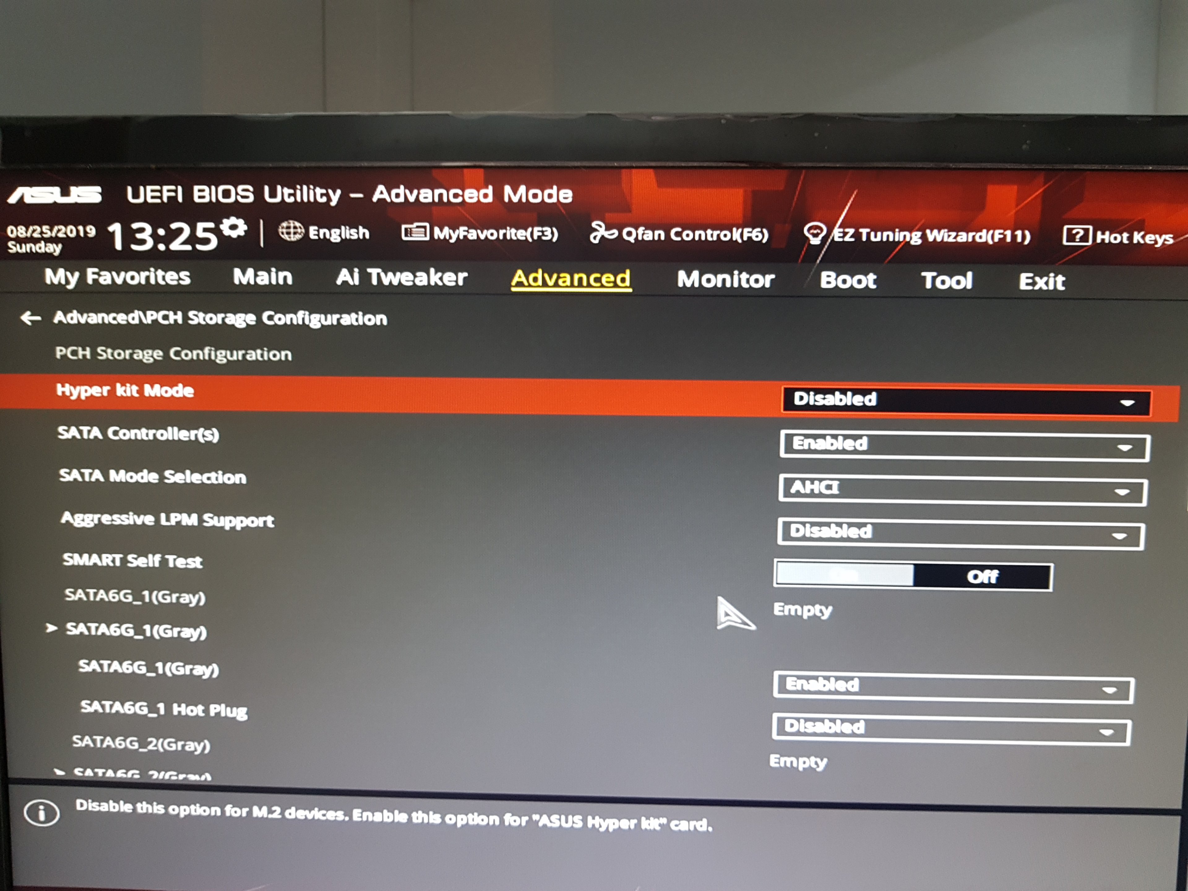

Hier die noch Fotos von den UEFI relevanten Einstellungen.
Das eine ist verschwommen, sorry...aber ich denke man kanns trotzdem erkennen.

Das sieht soweit richtig aus.
Willst du das Win 10 System clean installieren oder willst du es von der alten SSD übernehmen?
