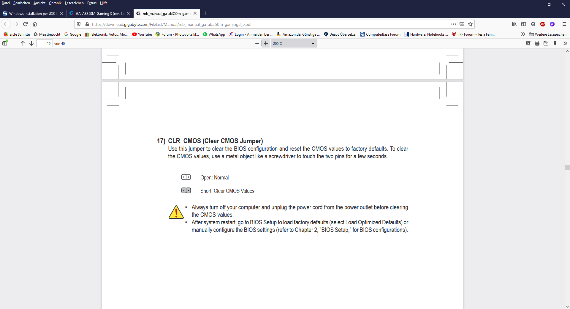

Memorie
- Nov. 2019
- 1.984
Moin
Ja , wenn man nur mit der Beschreibung des Boards klar käme... ich jedoch nicht.
da steht was von, 2 Möglichkeiten :
einmal die aus der Software heraus, wobei gleich dazu geschrieben wird , dass die andere , Die " Q-Flash" Variante zu bevorziehen ist.
Ja, wo ist diese Q-variante ?
100 Bilder aus dem Bios , aber nichts vom Flash selber,
Oder bin ich im falschen Film ? ( In der falschen beschreibung ? )
Wenn es die wäre, mit der Boot-Priorität, dann sind wir wieder da, wo wir eh stehen .
Und das Board hat schon auch einen Cmos-clear Button, für den harten Reset,
wobei sich jetzt für mich nicht der Unterschied erschließt,
zwischen " Setup Default, und cmos-clear,
Der einzige wäre für mich, dass man einmal bereits im Bios ist,( setup default ) das andre mal nicht ins Bios kann ( cmos-clear )
Selbst nach den cmos-clear sollte man noch mal " setup default " laden.
Scheint also doch ein Unterschied zu sein
Um das BIOS-Setup-Programm aufzurufen, drücken Sie die <Entf>-Taste während des POST, wenn das Gerät eingeschaltet ist.- Um das BIOS zu aktualisieren, verwenden Sie entweder das GIGABYTE Q-Flash- oder das @Bios-Dienstprogramm.-Q-Flash ermöglicht es dem Benutzer, das BIOS schnell und einfach zu aktualisieren oder zu sichern, ohne das Betriebssystem zu betreten.-@BIOS ist ein Windows-basiertes Dienstprogramm, das die neueste Version des BIOS sucht und aus dem Internet herunterlädt und das BIOS aktualisiert. "
