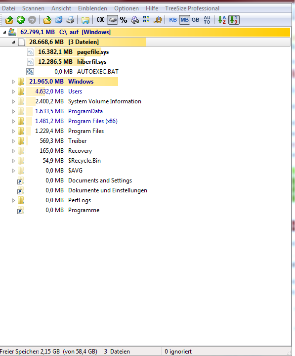

Will jetzt nichts falsch machen.. Aber für mich sieht das so aus als ob die 3 oberen Datenen wegkommen könnten, richtig?
das ist aber normal bei Default-Einstellungen und 16GB Ram. Ich sags nur ungern, aber deine SSD ist dafür sehr klein. Hilft nur Ruhezustand deaktivieren, von der Auslagerungsdatei würde ich persönlich die Finger lassen.

wenn du den ruhezustand deaktivierst gewinnst du 12GB laut treesize

Das Problem mit dem Ruhzustand ist, daß dieses File exakt die Größe des Arbeitsspeichers hat. Bei meinem System wären das 32 GB...das ist ein ziemlich teurer Ruhezustand, das wäre bei mir 1/8 der gesamten Platte...auf den Neupreis gerechnet fast 35 Euro :D.
Mir wäre das definitiv zu viel, da fahre ich lieber in den Standby oder schalte es ganz aus. Aber das muss natürlich jeder für sich entscheiden :)

dann schalte diesen über die Kommandozeile (als Administrator) ab: powercfg -H off
