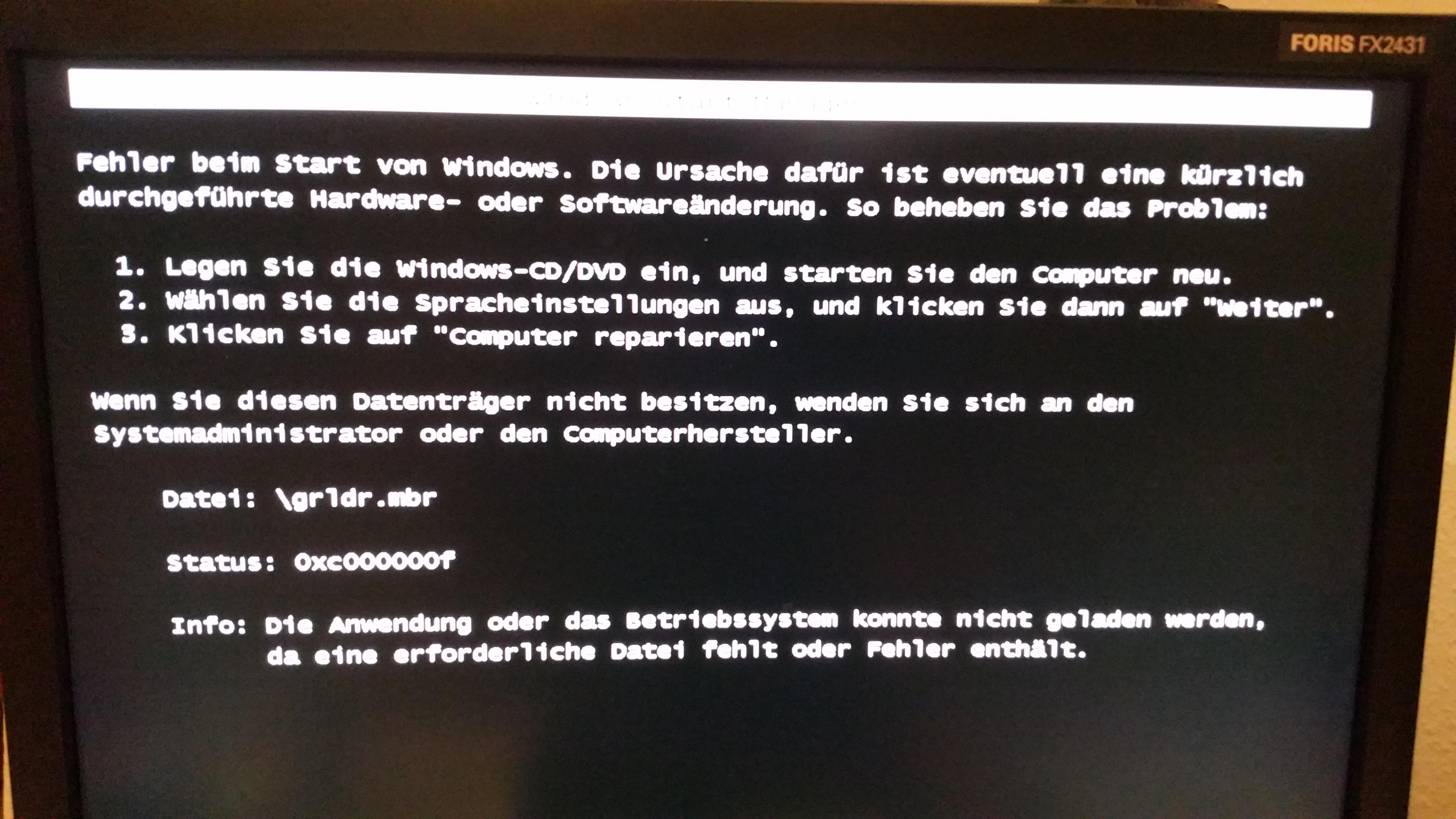

Das Problem trat vor einigen Wochen zum ersten Mal auf ohne dass ich irgendwas groß geändert hatte. Anschließend konnte ich zunächst auch nach einem Kaltstart gar nichts mehr machen, weil sich das System schon beim Booten aufhing (ohne Fehlermeldung) und ich nicht mal mehr in mein Bootloader-Menü kam, um eine andere System-Partition auszuwählen und von dieser zu starten. :(
Daraufhin hab ich alle Festplatten bis auf die Windows-Platte abgestöpselt und dann konnte ich zumindest wieder booten und den Rechner ca. 1 Stunde lang benutzen bis er wieder abgestürzt ist.
Wenn ich mein System regulär (vor dem nächsten Absturz) herunterfuhr, konnte ich auch die anderen Platten wieder anschliessen und verwenden.
Wenn allerdings das System wieder crashte, konnte ich erneut nicht booten und erst nachdem ich alle Festplatten bis auf die Systemplatte abgestöpselt hatte ging es wieder.
Ich hatte daraufhin die Vermutung, dass eventuell irgendwie die 100-MB-Bootpartition irgendwie beschädigt wurde.
Daraufhin hab ich mit Windows-CD versucht das Ganze zu reparieren. Aber ohne Erfolg.
"...Merkwürdigerweise scheint der Rechner auch abzustürzen, wenn ich von einer anderen Partition boote...."
Wieviel Win-Versionen bzw. unvollendete Win-Installationen sind auf allen Festplatten denn vorhanden?
Was soll deine Sys-Zusammenstellung oben und dann "...erst nachdem ich alle Festplatten bis auf die Systemplatte abgestöpselt hatte ging es wieder...."?
Alle Festplatten rein und dann bitte alle Festplatten in der Datenträgerverwaltung komplett anzeigen lassen. Wenn Normalstart nicht funzt, dann mit F8 oder Live-System starten und dasselbe mit Gparted.
Desweiteren genau nach Handbuch, an welchem Port welche Platte angeschlossen ist.

Auf der SSD ist das Windows 7 installiert, was ich immer nutze, und noch eine Partition mit so einer Art Windows-7-Testsystem.
Dann gibt es noch ein paar Backup-Systeme und eine SSD mit Windows 10, was ich installiert habe, aber aktuell noch nicht nutze.
Ich kann die anderen Platten heute Abend noch angeben, wenn das hilft. Hatte zuletzt wegen dem beschriebenen Problem immer die Haupt-Festplatte eine dran.

Bezufnehmend auf sinngemäss " startet erst nachdem andere Platten abgeklemmt werden" und dann diese Antwort "Auf der SSD ist das Windows 7 installiert, was ich immer nutze, und noch eine Partition mit so einer Art Windows-7-Testsystem."
Wartest du hier auf den ultimativen Tip, der alle deine Probleme löst ohne irgendeine Initiative deinerseits?
Im Handbuch steht, welcher Port zuerst vom BIOS angesprochen wird - falls verlegt, dein Boardhersteller hat es für dich im DL-Bereich. Ergo hat die abgeklemmte Platte mit defekten Bootparameter + nicht lauffähigem Win Vorrang vor der SSD. Im Handbuch kann man evt. nachlesen, wie man diverse Datenträger aus der Bootreihenfolge entfernt anstatt Kabel ab + ran + putt.
Werden 2 oder mehr Betriebssysteme genutzt, sollte man sich zuvor zu Dual- oder Parallelinstalation belesen. Aus deinen bisherigen Installationsversuchen ist weder das eine noch das andere in Grundstrukturen erkennbar.
Poste was du realisieren möchtest und nach Fix der Firmware bekommst du garantiert die richtigen Tips, die zur Ehe mit deinen x Betriebssystemen führt, bis der Hardwaretod euch scheidet.

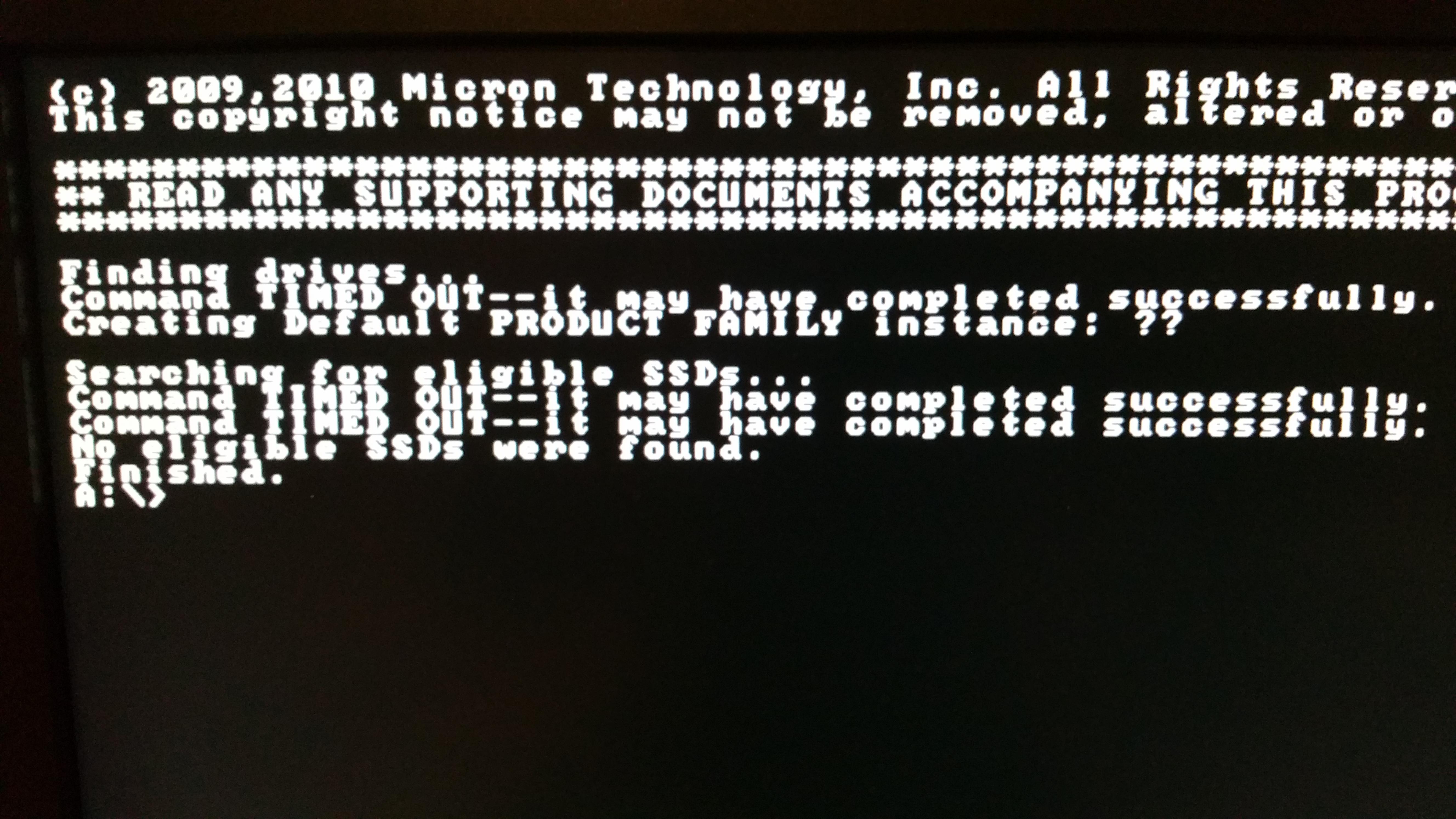

Hi Leute,
also, ich hab versucht ein Firmware-Update für die SSD zu machen.
Zuerst mit Hilfe des SSD-Firmware-Update-Utility des Festplattenherstellers Crucial. Hier kam beim Booten eine Fehlermeldung aus der ich nicht so richtig schlau wurde.
Dann hab ich es mit der manuellen Variante versucht und die entsprechende ISO-Datei auf eine CD gebrannt. Daraufhin konnte ich das Update-Tool beim Booten starten. Allerdings kam hier die Fehlermeldung "No elibible SSDs were found". Insofern konnte ich das Firmware-Update nicht ausführen.
Aber wie kann es sein, dass er keine SSD findet?!?
Ich hab das Update von der offiziellen Hersteller-Seite heruntergeladen: http://www.crucial.de/deu/de/support-ssd-firmware (Crucial m4 2,5-Zoll-SSD)
An welchem SATA-Port ist die angeschlossen?
Am SATA-Kontroller von Marvell scheint es schonmal zu dem Fehler zu kommen, sollte die SSD daran angeschlossen sein, dann an einen Port vom Intel-Kontroller hängen, am besten einen der beiden SATA 6Gb/s-Ports. Zudem ist der Marvell auch etwas langsamer.
Wenn das noch nicht reicht, dann zum Firmware-Update zeitweise alle anderen Laufwerke abklemmen.

Danke für den Tipp. :)
Ich hab die SSD am Intel-Controler angeschlossen und schon ging es. Jetzt ist die Platte auf 070H. :D
Mal sehen, ob es das schon war und der Rechner jetzt nicht mehr abschmiert. Ich warte mal ab und berichte dann.
Bis jetzt sieht es gut aus. :D
