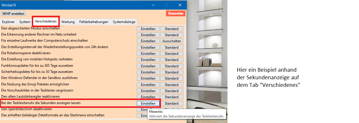

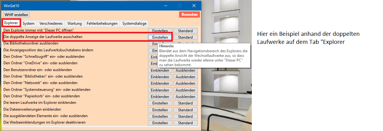

Zu @areiland's Tool noch ein Hinweis von mir:
Du kannst Dir - nur durch "drauffahren" mit dem Mauszeiger OHNE zu klicken - eine Erklärung einblenden lassen, Beispiel-Screenshots sind beigefügt:
