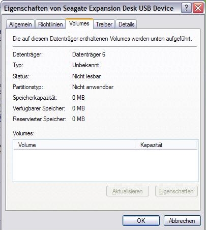

In den Eigenschaften der Platte im Gerätemanager unter Volumes wird nur das angezeigt:
Möglicherweise ist das einfach ein Treiberproblem.
Wie ich in einem anderen Thread gelesen habe, funktionieren externe Patten nur an XP 32 bit, wenn deren eingebauter Sata nach USB Controller Chip 4k Sektoren emulieren kann!
Vielleicht ist diese 4k Emulation bei neueren externen Platten nicht mehr in dessen Controllerchip mit eingebaut!?
https://www.computerbase.de/forum/threads/externe-festplatte-2-tb-unter-windows-xp.1592871/
Lies dir das mal alles durch!
Und vielleicht auch noch den Beitrag hier:
https://www.pcwelt.de/ratgeber/Ratgeber-Windows-XP-Windows-XP-und-3-TB-Festplatten-1412034.html
Reaktionen: simoron
Platten größer 2 TB gehen wie mehrfach bereits erwähnt unter XP nur, wenn die USB-Bridge des Gehäuses 4K-Sektoremulation unterstützt. Das war eine gewisse Zeit lang de facto Standard. Da XP jedoch supportmässig im Prinzip tot ist, findet man diese 4K-Sektoremulation mittlerweile in externen Platten auch so gut wie gar nicht mehr. Es macht keinen Sinn, Funktionen in ein Gerät zu integrieren, die man (bei aktuellen Systemen) nicht mehr braucht. Zumal es ja auch nachteile gibt, die man dann auch unnötigerweise mit rumschleppt.
