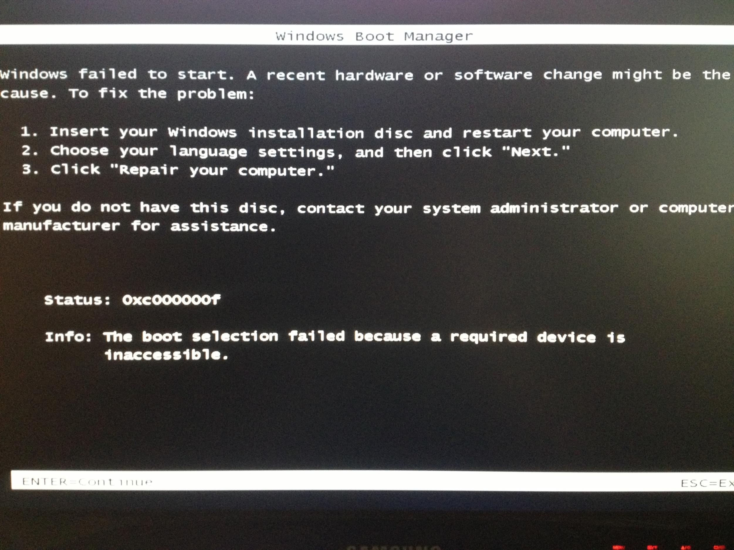

Das Problem ist, dass die Installation von Windows XP oder gar Windows 8 nicht funktioniert.
Nach dem das Motherboard auf dem Bildschirm aufgeleuchtet hat fährt das Laufwerk an und es kommt ständig eine Fehlermeldung egal ob Windows XP oder Windows 8
Hier ein Bild:
Wie ich eben festgestellt habe tritt dieser Fehler auch ohne CD im Laufwerk auf.

Da wird nicht von CD/DVD gebootet - da ist offensichtlich noch ein Rest von der alten Installation vorhanden und das System versucht von der HDD zu booten.
Boot-Reihenfolge im Bios einstellen.

Das sind definitiv noch Reste der Win XP-Installation (bzw. dessen Versuchs).
Die Fehlermeldung ist typisch für XP, wenn der SATA-Kontroller im AHCI-Modus läuft und XP keine passenden AHCI-Treiber für den SATA-Kontroller hat.
Wenn 7 oder 8 rauf soll, mit Hilfe der F8-Taste von DVD/USB booten und die Installation inkl. Partitionierung neu machen.
Für XP am einfachsten im BIOS AHCI deaktivieren.
Bootreihenfolge am besten in jedem Fall mit der HDD als erstes lassen, wenn denn mal von USB oder CD/DVD gebootet werden soll hilft F8.

sehe gerade als Fehlercode steht im Bild 0xc000000f und nicht 0x0000000f und nach XP sieht es für mich jetzt auch nicht mehr aus.
Es bleibt aber dabei, das da Reste einer Win-Installation auf der Festplatte sind. also ggf. eine neue Installation versuchen und das Booten von DVD mit Hilfe von F8 versuchen.

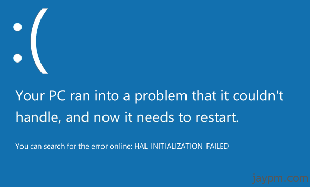

Ich habe eben zuerst die Windows 8 CD eingelegt und mit F8 über das Laufwerk gebootet da kam auch tatsächlich ein Bild doch danach kam ein Fehler den man nicht erkennen konnte da das Bild zu schnell verschwand konnte es jedoch durch einen traurigen Smylie auswendig machen.
Siehe Bild:

Screenshots von Fehlern, die so ähnlich wie bei Dir, können schnell zu falschen Tipps führen.
Der Bluescreen von Windows 8 ist dieser Smily-Bildschirm, allerdings mit anderen Fehlermeldungen bei anderen Fehlern.
Ich nehme mal an, dass das "HAL_INITIALIZATION_FAILED" nicht auf bei Dir stand.
Wenn Du XP installieren möchtest, dann lass bitte die 7 oder 8 DVD weg, leg die XP-CD ein, boote davon und poste dann die Fehlermeldungen von XP, sonst kommen wir hier nur durcheinander.

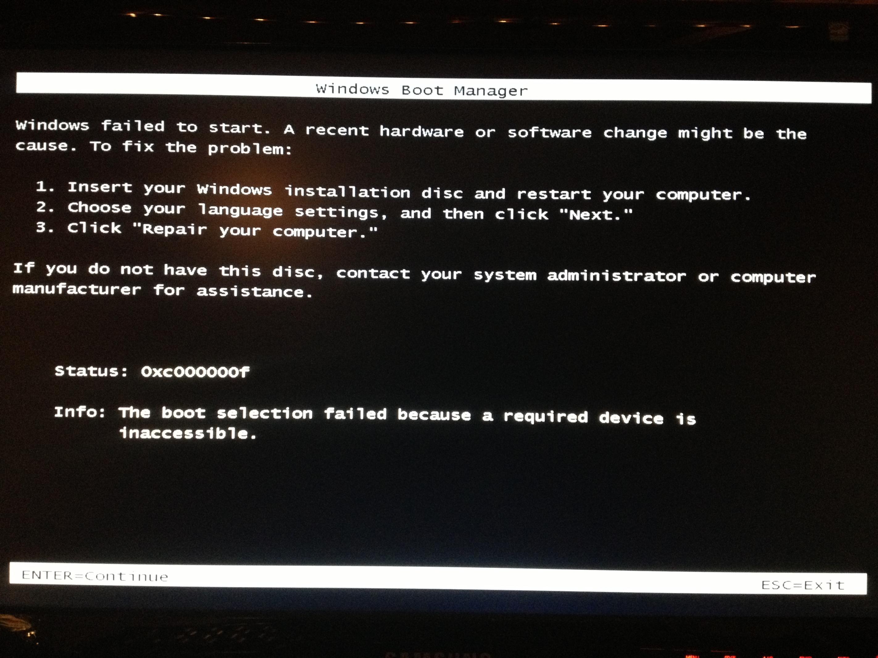

Weiterhin der selbe fehler
Siehe Bild:

das ist der Bootloader von Windows 7. Also befindet sich noch die Systempartition inkl. Startflag auf der HDD.
Das Formatieren nutzt nichts, weil sich der Bootmanager auf einer versteckten Partition befindet. Am besten ist es, die HDD komplett zu wipen, zB. mit S0Kill, @Active KillDisk oder mit Gparted alle Partitionen zu löschen.

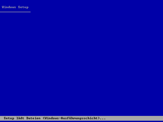

Nach dem bestätigen des Eintrags kommt dann dieses Bild:
Wenn dann eine Taste gedrückt wird, kommt als nächstes dies:
Passt das soweit oder nicht?

Jedenfalls tritt dann sofort folgender Fehler auf ohne das mir angezeigt wird eine beliebige Taste zu Drücken um zum Setup zu kommen.
Fehler ist wie immer: 0xc000000f
