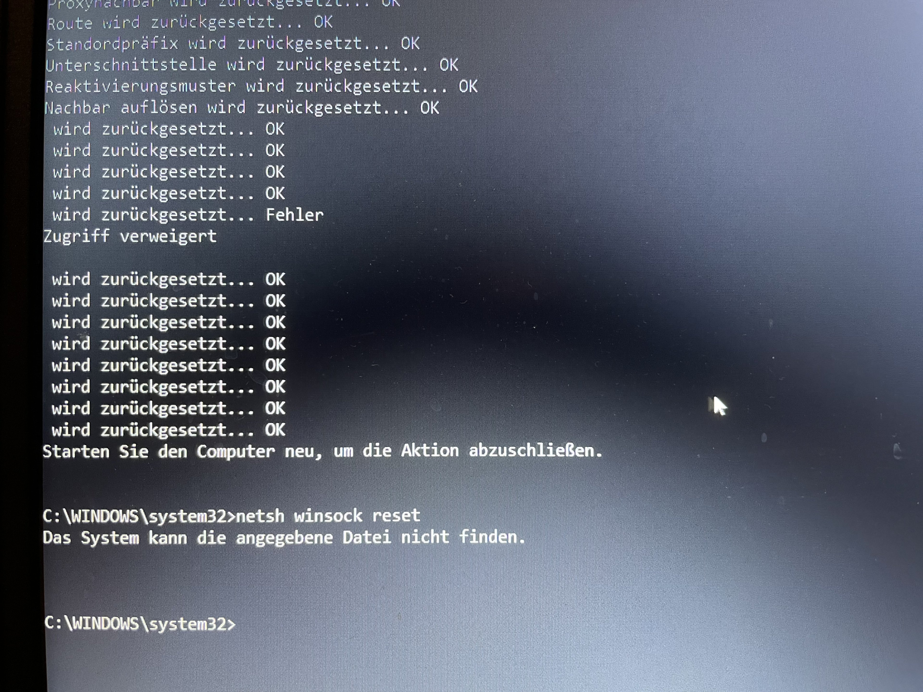

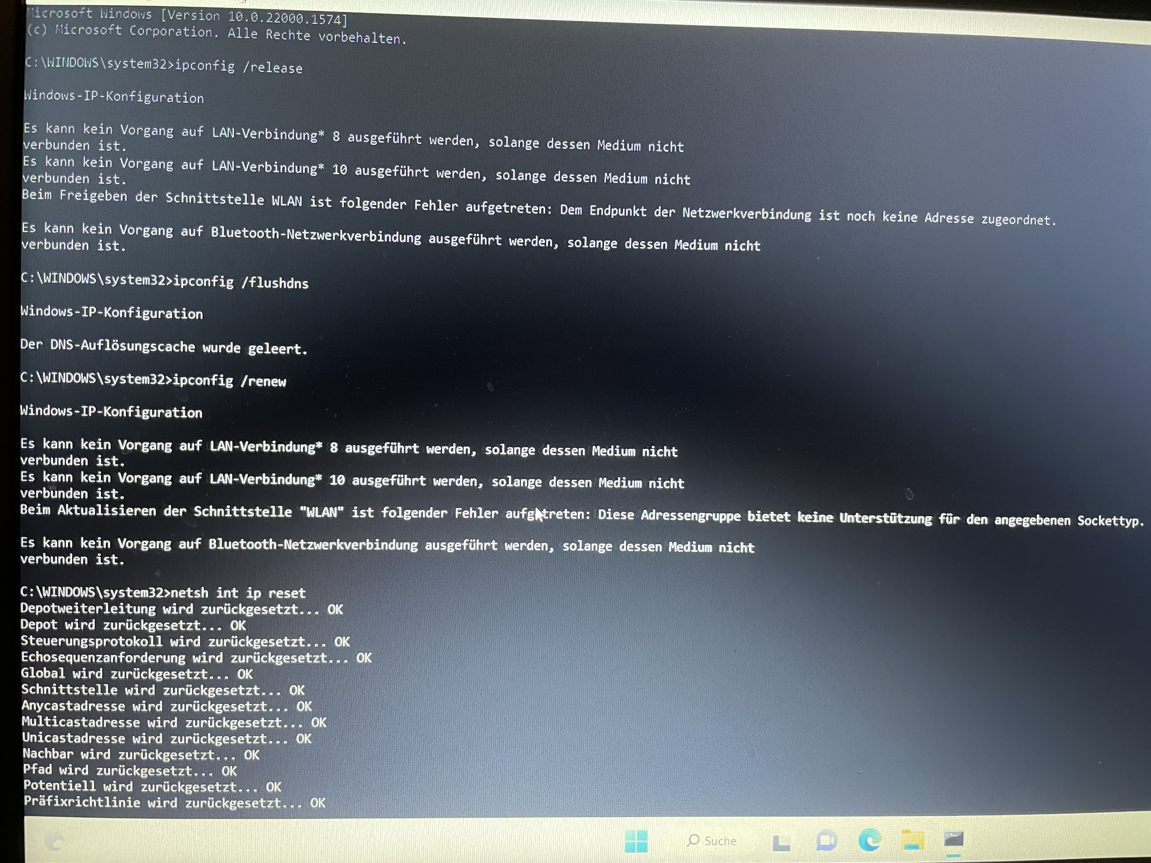

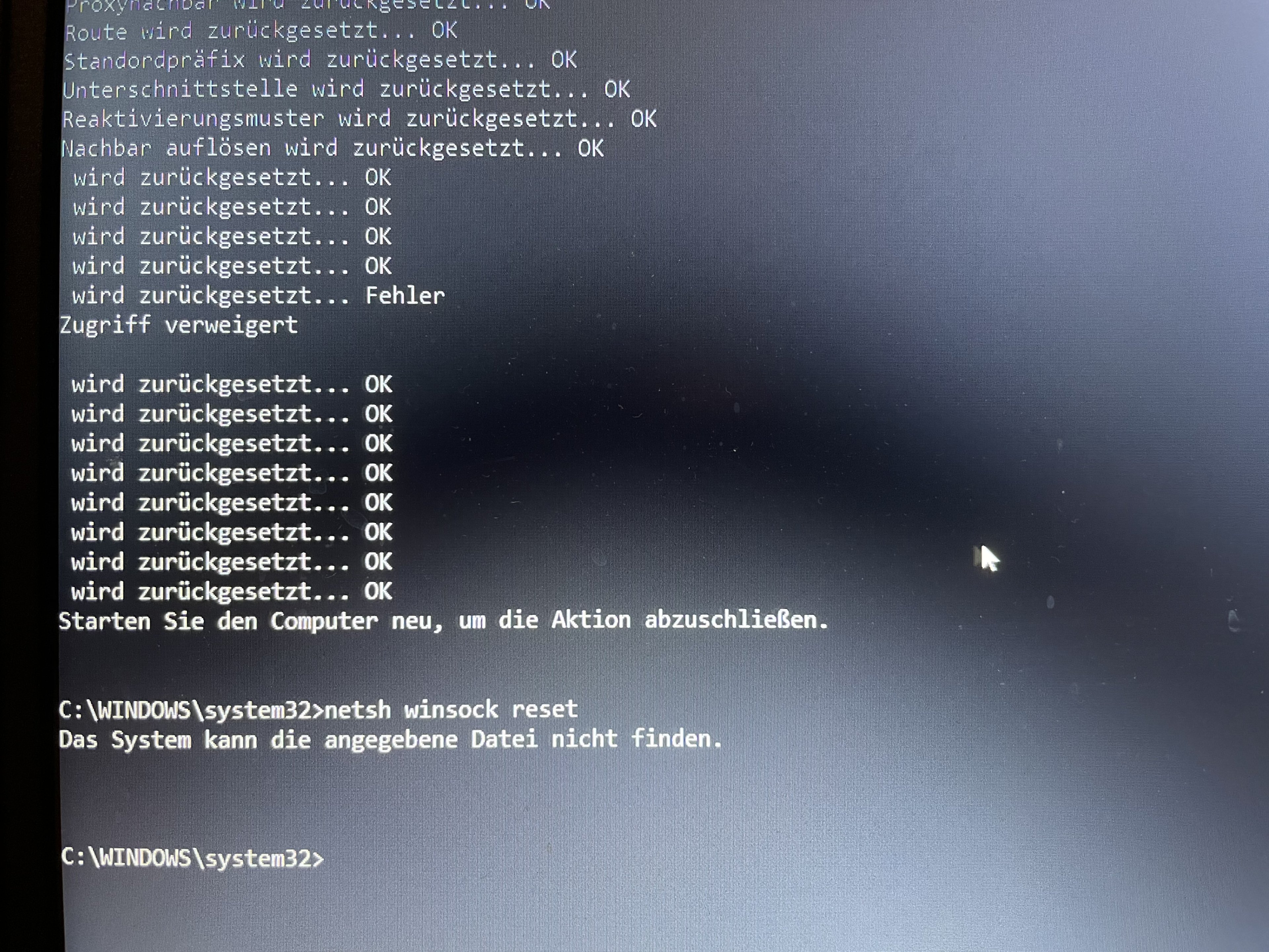

Das funktioniert leider nicht.
Bei den ersten erhalte ich teilweise Fehlermeldungen und den letzten Befehl kann ich ja die ganze Zeit schon nicht ausführen 🙁
