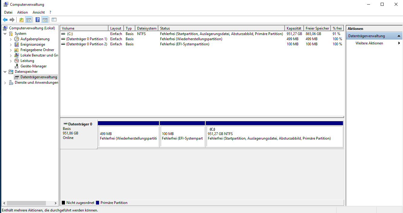

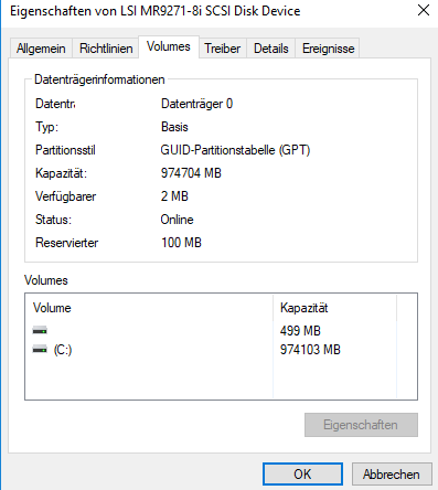

So habe Win10 nun clean installiert.
UEFI und GPT
siehe Bilder:
Das Problem besteht nach wie vor. An dem Verhalten hat sich nichts geändert.
