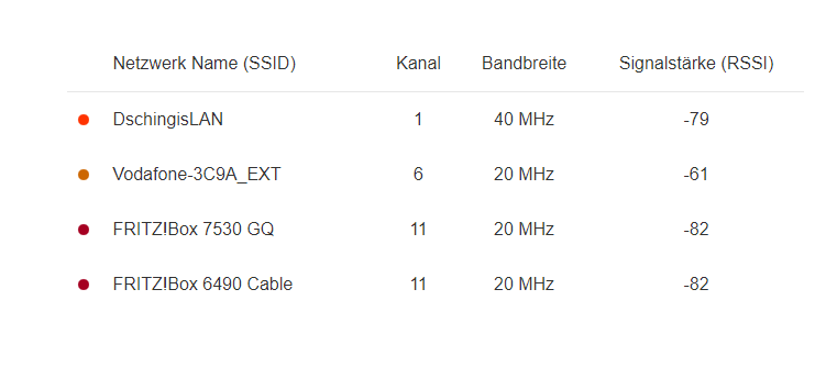

WLAN Scan 1:

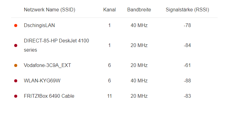

WLAN Scan2:
Alles im 2,4GHz Bereich, bei 5GHz wird nichts angezeigt. Der Vodafone-33C9A_EXT ist unser Extender, damit hinten bei meinem Sohn Internet ist.
Mein Modem selbst ist auf Kanal 6 mit 40MHz. Hier könnte vielleicht das WLAN-KYG69W mir dazwischen funken?
Gut erkannt
