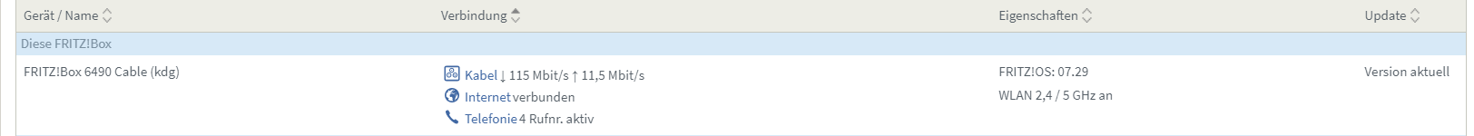

Guten Tag,
ich habe seit heute folgendes Problem:
Mein internet über lan-anschluss ist aufeinmal sehr schlecht
- es wurde nichts geändert die Tage davor
  • Habe eine Fritzbox 6490
  • wlan läuft normal (download 107.4 mbps)
  • über Lan jedoch nur die im Bild zu sehenden Werte (als ich das Lan-Kabel zum Repeater direkt am PC angeschlossen hab)
  • Fritzbox ist mit einem Repeater ( netgear06 ) angeschlossen und darüber der PC
  • das wlan und lan vom repeater hat die gleichen werte wie im bild
bereits probierte sachen:
  • geguckt ob alle kabel richtig drin sind
  • repeater und die fritzbox schon mehrmals neugestartet

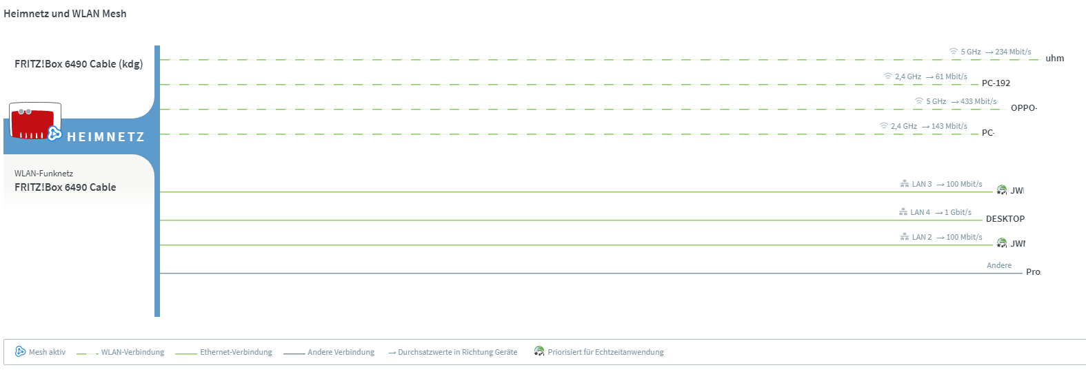

Wenn du per LAN am Reaper hängt, hast du ja trotzdem eine WLAN-Stecke dazwischen.
Zeig mal die Mesh-Übersicht in der fritzbox.
Reaktionen: Engaged
Was ist denn die Repeater Verbindung PC 192?
Das ist nämlich eine sehr schlechte Verbindung.
Und warum sind weiter unten zwei Geräte echtzeit priorisiert, sind das festnetztelefone für voip?
Wenn nicht würde ich das ja wieder rausnehmen und maximal normal priorisieren.
Wenn es per direkter Verbindung auch schlecht ist, versuch mal:
a) mit dem TCP-Optimizer die "Windows-Defaults" zu laden
b) mit einem Live-Linux zu testen
Damit lässt sich dann eingrenzen ob es sich um ein Software- bzw. Treiberproblem handelt oder ob es sich um eine defekte Hardware (Kabel, NIC etc.)
