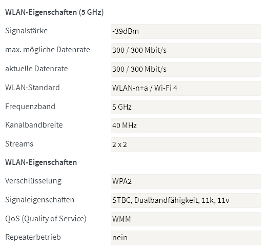

Ich kenne hier kein Endgerät in unserem Netzwerk, welches da Probleme macht. Sind die Geräte dann „mega“ alt?
Unser altes iPad mini 2, ich glaube es ist von 2014, schafft das ohne Probleme. Das kann vielleicht nicht 11v, aber vielleicht ist ja dann IOS so schlau programmiert.
Ich habe mal bei der Fritz!Box nachgesehen, das iPad kann 11v / 11k!
