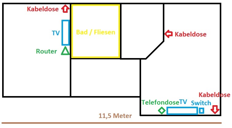

Hallo @goscha76 - ich habe mal eine kleine Zeichnung gemacht:
So schaut es aktuell aus, der Router (Connect Box) ist natürlich an der Kabeldose im gleichen Raum angeschlossen. 2 weitere sind vorhanden sowie die von dir hinterfragte Telefondose im Raum rechts.
Das Bad habe ich eingezeichnet, weil ich glaube, dass Fliesen WLAN-Signal mehr filtern als normale Wände, kann da aber auch total falsch liegen.
Im gleichen Raum wo der Router steht, ist auch ein am LAN angeschlossenes Gerät (PC), das hab ich aber nicht eingezeichnet, weil das mit dem WLAN ja nix zu tun hat.
Möglicherweise ist das hier nicht mehr das richtige Thema und ich müsste ein neues erstellen, denn inzwischen stehe ich eher vor einer Grundsatzfrage, wie ich das machen soll.
Über 2,4 GHz bekomme ich ohne Repeater knappe 3-4 MBit an der Switch, TV ggf. kleines bisschen mehr. Alle Nachbarn haben 2,4 GHz, es sind locker 10 Signale in der Nähe, die auch mit 2,4 GHz funken. Mit Repeater sind manchmal 40 MBit drin und manchmal gar nix, da kommen die sich halt alle in die Quere.
Über 5 GHz bekomme ich ohne Repeater knappe 2 MBit an der Switch oder auch mal gar kein Signal. der TV bekommt nie ein Signal. Mit Repeater geht ja nicht, weil der keine Lust auf die Connect Box hat - oder umgekehrt.
Kurioserweise arbeitet das Smartphone in der ganzen Wohnung ziemlich stabil im 5 GHz Netzwerk, das iPad schwächelt ab dem Raum ganz rechts etwas, aber immer noch im akzeptablen Bereich.
sprich - keine Telefondose in der nähe des TV's? Wenn doch - such bei ebay nach Phoneline Bridge .
Kannst du nachvollziehen, ob Kabeldose links im Bild als "Folgedose" zu einer der Dosen im Zimmer rechts ist? (
Dann wäre eine Coax Bridge auch eine Lösung.
Oder Powerlan - was aber im Vergleich zu Coax Bridge weniger stabil sein könnte - muss man ausprobieren.
wenn das Netzwerk im Zimmer ist - dann Access Point dran und glücklich sein :).
Also der TV, der kaum Signal bekommt (sowie die Konsole daneben) sind ja rechts, da ist auch die Telefondose, die ich übrigens nicht benutze (benutz nur Handy, obwohl Festnetz angemeldet ist). Diese Phoneline Bridge verstehe ich leider überhaupt nicht, liegt preislich aber ziemlich hoch und im Bereich einer neuen Fritzbox, also leider eher nix für mich.
Leider kann ich nicht nachvollziehen, ob die Dose links eine "Folgedose" zu einer rechts ist. Aber das ist eher unwahrscheinlich, da bei Aktivierung meiner Leitung der Techniker von Unitymedia lediglich diese "bearbeitet" (somit wohl freigeschaltet) hat.
Bin gedanklich schon dabei, die Connect Box so stehen zu lassen und einfach eine Fritzbox in den unteren mittleren Raum zu stellen. Connect Box im Bridge Modus (geht das überhaupt mit dem Kackteil?) und WLAN sowie LAN über Fritzbox, dazu muss ich halt in Boden und Wand Ethernetkabel legen, was für eine Mietwohnung schon aufwändig ist.
Kannst du sagen, ob Badfliesen das Signal stark beeinträchtigen? Und ob es nachteiligt ist, dass der Router mehr oder weniger genau hinter dem TV links steht (ist nicht korrekt eingezeichnet, er steht wirklich genau dahinter)?
Denke sogar darüber nach, zunächst einmal die Vodafone Station (würde mir Vodafone schicken als Ersatz für "defekte" Connect Box, soll aber eher mies sein) sowie ggf. mit Cable Max (1000 MBit) zu testen bevor ich für knappe 230 € eine große Fritzbox kaufe, die ich womöglich noch "repeaten" muss!? Das hieße höhere monatliche Kosten, hohe Einmalkosten und mehr Try and Error als mir lieb ist.
Kenne mich mit WLAN leider zu wenig aus, obwohl ich von Technik ganz gut was verstehe :o
Die Connect Box geht in den Bridge Modus nicht. Hab selber eine.
Wenn der TV Signal schlecht ist, kann das auch and der nicht passenden Steckdose liegen.
Oder Powerlan ausprobieren. (siehe devolo Magic 2 WiFi next Starter Kit - oder ähnliche)
Da hilft nur brauchbaren Router kaufen und ggf. Mesh / Repeater im Flur positionieren.
Ist vielleicht jetzt erstmal nicht billig jedoch hat man dann meist 5 Jahre Ruhe oder gar länger.
Wenn die Kabeldosen über Leerrohre angeschlossen sind, lässt sich in dieses auch ein LAN Kabel zusätzlich einziehen.
