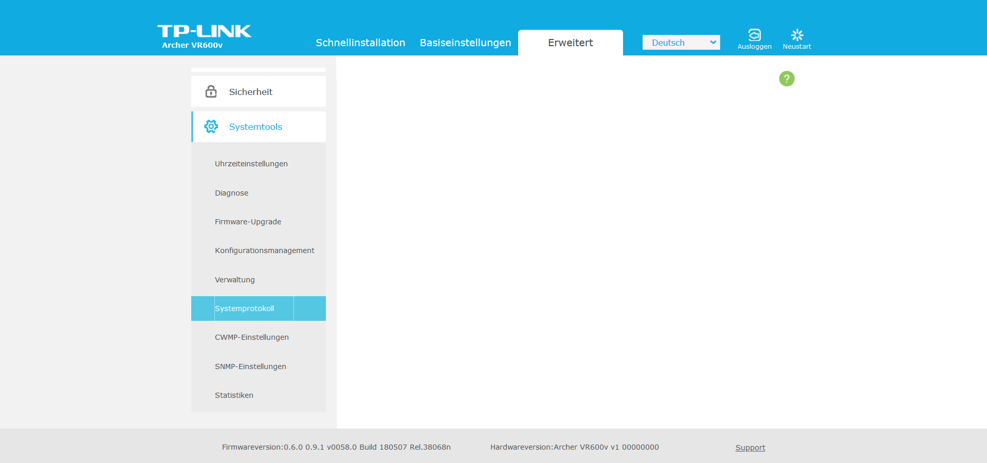

Wie erwähnt, ich kann keine Logs erstellen, die Seite ist leeer :(
Die einzige übrigens, alles andere geht.

Am Handy gehts mit den Protokollen. Sobald der Fehler auftaucht schaue ich mal was das Protokoll sagt und poste es hier
Reaktionen: FaDam
Ich denke mal. Mit einem aktuellen Firefox. Gehts auch am PC
Lass mal laufen. Das Neustarten zerstört den Log!

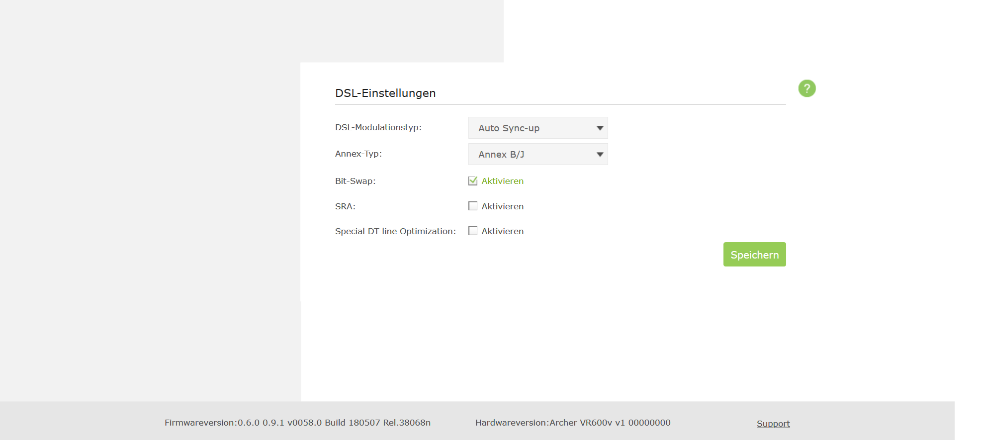

Hast Du den Haken bei SRA gesetzt?
Reaktionen: Zhenwu
Nein auch nocht nicht, wollte erst einen Fehler abwarten bevor ich den Haken setze.
