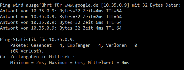

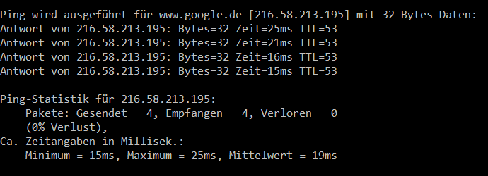

habe eben mal nun alles probiert... Das WLAN spinnt total ... Habe es an meinem Notebook (T430) getestet sowohl mit LAN und WLAN.
Ipconfig all sagt bei WLAN das eine Verbindung zu Google hergestellt werden konnte, aber wenn ich Google aufmache schlägt es fehl.
Das ist auch auf meinen Geräten wie Handy und Tablet ebenso. Ein WLAN Signal dieses Zeichen dafür ist vorhanden ganz normal...
LAN geht auf jeden Fall einwandfrei, bei WLAN hakt es echt. Bin halt eben viel im WLAn mit Handy und Tablet und wäre schön wenn ich wieder so zurück komme wie vorher. Muss ja dann am RT N12E liegen...
Hier mal zwei Screenshots von Google, einmal per LAn und WLAN..

Bitte? Ipconfig /all zeigt die Konfiguration der Netzwerkadapter an und stellt keine Verbindung zu irgendwas her, schon gar nicht zu google. Poste bitte auch davon einen Screenshot, weil wir mit solchen irreführenden Aussagen nichts anfangen können.
Deine Ping-Screenshots wiederum zeigen, dass da irgendwas nicht stimmt. 216.58.213.195 ist google, das stimmt. Aber 10.x.x.x kann in keinem Falle google sein, weil das eine private IP-Adresse ist wie zB 192.168.x.y. Das ist KEINE öffentliche IP!
