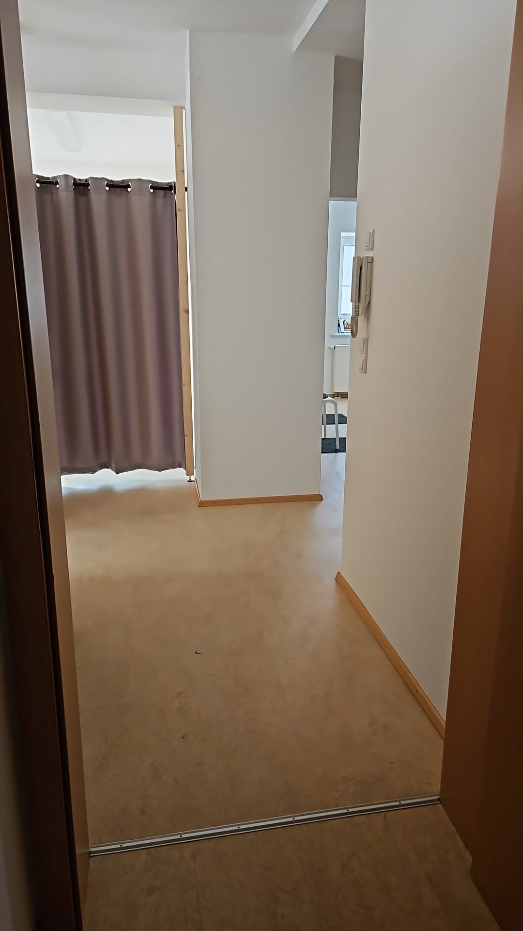

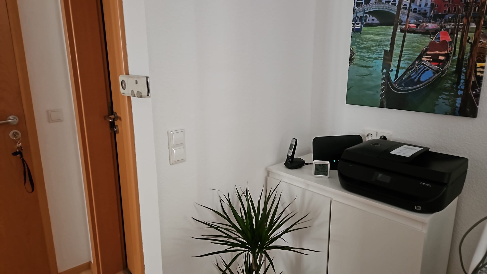

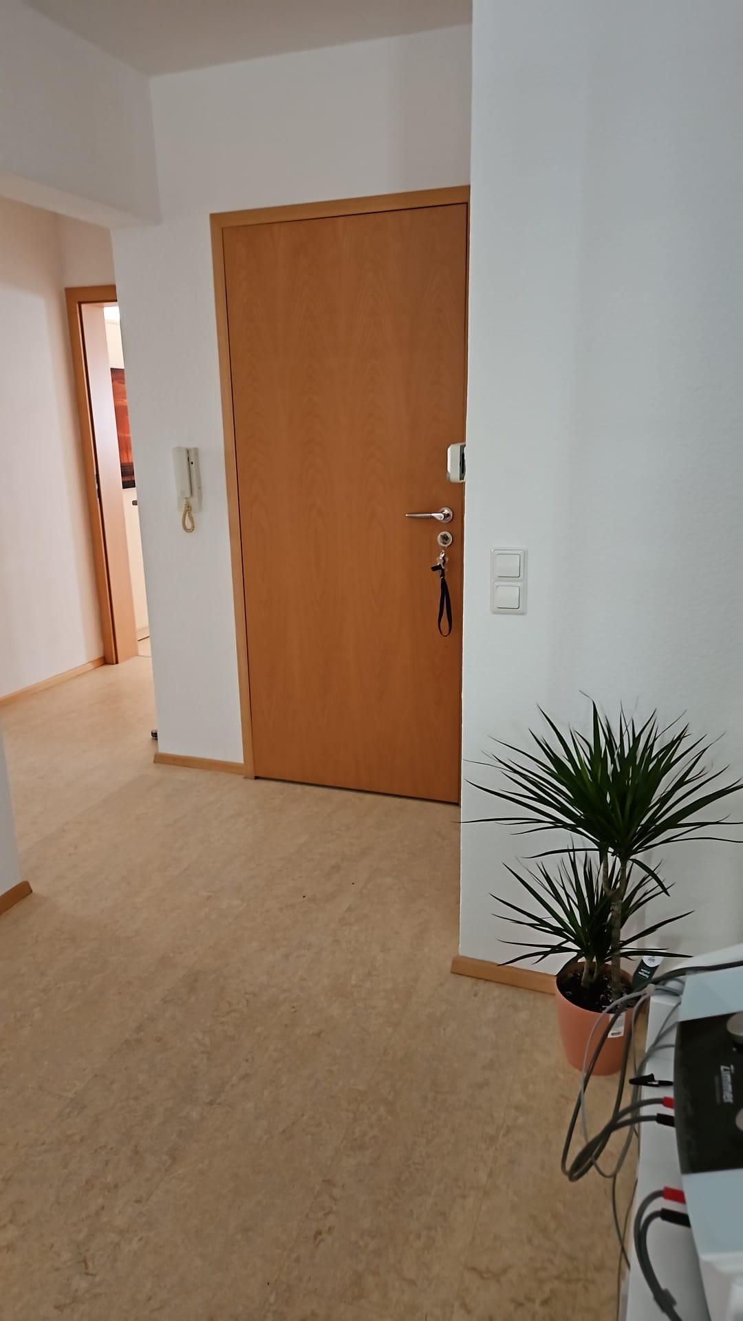

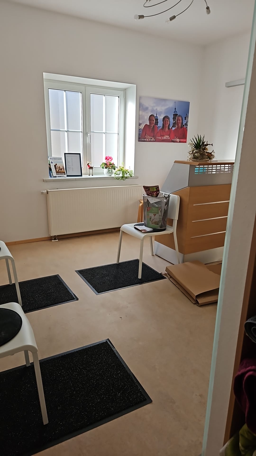

Dazwischen hängt eine Tür. Werde jetzt mal Bilder anhängen zum näheren sichten
Hier gibt nur diese eine funktionsfähige DSL-Dose
erste Verwinkelung hinten links durch die Zarge geht es nach vorn
von der Zarge geht es wieder nach rechts nach vorn
rechts steht der Schreibtisch. Die Strecke beträgt mehr als 10 m, durch die Türzarge oben Richtung Decke dürfen wir nicht durchbohren.

Auf den Bildern ist nicht zu erkennen wo der Repeater aktuell steht.
Zusätzlich fehlt ein Bild aus dem Konfigurationsmenü des Routers (speedport.ip), wo Verbindungsqualität vom Router zum Repeater ersichtlich ist (einloggen, Menüpunkt Netzwerk, links in der Navigationsleiste "Verbundene Geräte", rechts das Symbol mit den drei Punkten anklicken).

Ansonsten würde ich mal die Position von Router und Drucker tauschen, bzw. den Router ganz nach rechts setzen, damit er die Ecken der Badezimmer-/Wohnungstür nicht erwischt, sondern eher in den Gang zielt.
Wenn du zwischen Router und Repeater eine Luftlinie ziehst, wären dazwischen so wenig Wände wie möglich am Besten.

Ich sehe das auch wie @blastinMot.
Der Router strahlt ja direkt vor den Drucker dadrin ist Metall und andere reflektierende Materialien..
Metall reflektiert und absorbiert Funkwellen, was zu einer deutlichen Verringerung der Signalstärke führt.
EDIT: @Mimod
Es ist ratsam, einen Abstand von mindestens 30-50 cm zwischen dem Router und anderen Geräten oder Metallobjekten einzuhalten.
Reaktionen: Mimod
