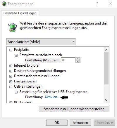

Was du noch Probieren kannst in den Energieoptionen ist das "Selektive Enrgiesparen für USB Port´s" zu deaktivieren.
Ist in den erweiterten Energieoptionen verfügbar. Laut dieser Quelle ( 3ter Punkt ) sollte es das sporadische Abmelden der USB Geräte verhindern wenn es ein Netzteil Problem ist.

Ich probiere nun die Energieoption und beobachte das. Wenn es nicht funktioniert berichte ich hier..

Aus das von @TCHAMMER in Post #25 erwähnte selektive USB-Energiesparen hattest schon durch?
