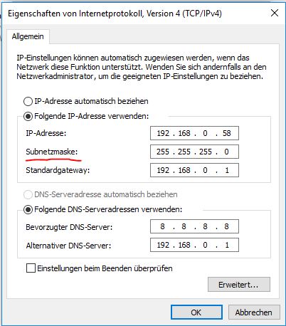

So, jetzt hab' ich's auch.
Tut mir Leid, bin wirklich eine Laie.
Führt aber zum gleichen Problem. Also funktioniert trotzdem nicht. Es sei denn, ich habe wieder was falsch gemacht.
Das sieht jetzt korrekt aus. Kannst du die Fritzbox und Google pingen?
