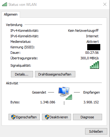

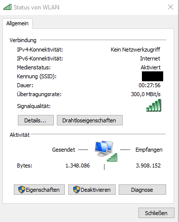

Übrigens:
Es scheint wirklich an IPv4 zu liegen.

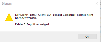

Der Dienst zeigt Folgendes:
DHCP-Client [Beschreibung] Wird ausgeführt
Ich werde das Gefühl nicht los, dass es eventuell am WLAN-Stick liegen könnte, allerdings verwirrt mich das mit dem DHCP-Client-Dienst.
Kannst du den DHCP-Client Dienst dort neu starten? Oder kriegst du wieder Zugriff verweigert?

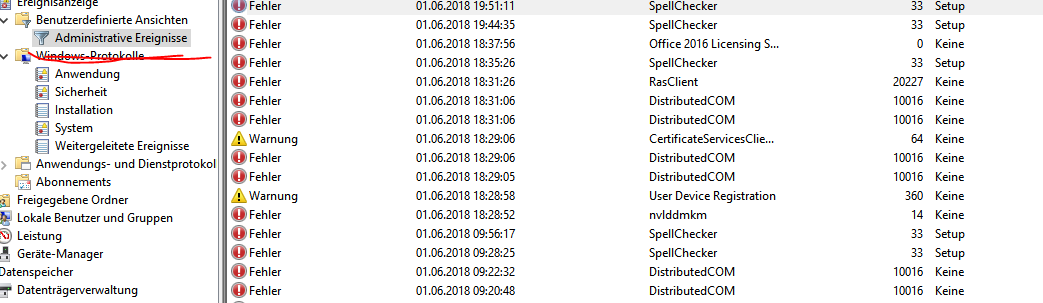

Versuche bitte das Avira zu deinstallieren, viele Möglichkeiten haben wir aus der Ferne sowieso nicht mehr. Du könntest uns noch einen Auszug aus dem Ereignisprotokoll zeigen.
Avira ist nun deinstalliert.

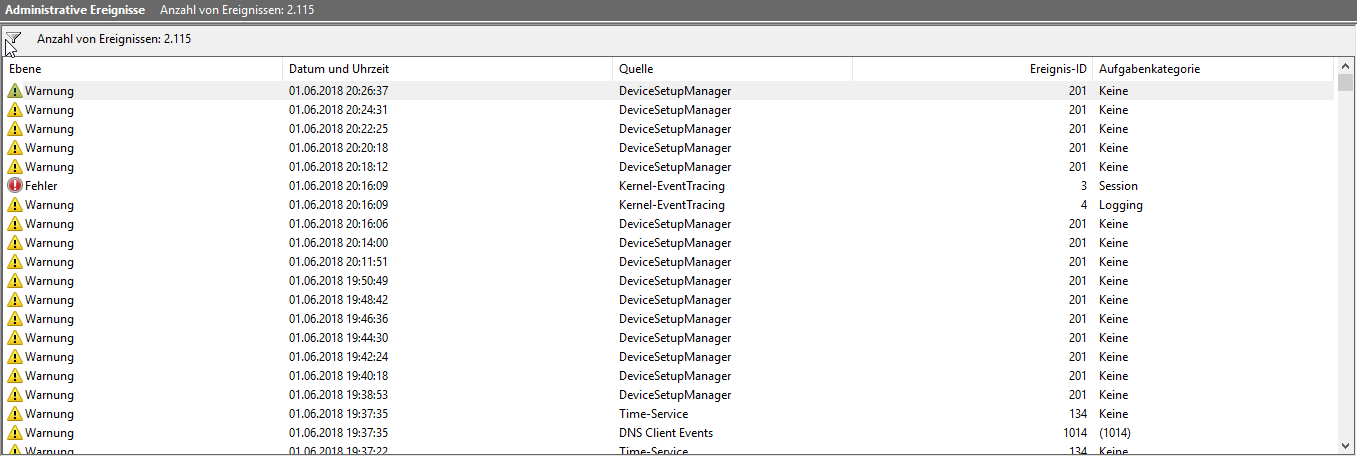

Hier ein Auszug aus dem Ereignisprotokoll:
Kannst du alle Warnungen mal selbst überfliegen? In erster Linie natürlich DHCP, IP, DNS usw. Aber auch die Device Warnung sieht nicht gut aus, wobei hier Windows vermutlich vergeblich versucht einen Treiber vom Internet nachzuladen.
Virenscanner runter?
xexex schrieb:
Immerhin etwas!
Kannst du alle Warnungen mal selbst überfliegen? In erster Linie natürlich DHCP, IP, DNS usw. Aber auch die Device Warnung sieht nicht gut aus.
Bei Time-Service Warnung steht:
Aufgrund eines DNS-Auflösungsfehlers auf "time.windows.com,0x9" konnte vom "NtpClient" kein manueller Peer als Zeitquelle festgelegt werden. In 15 Minuten wird ein weiterer Versuch ausgeführt und das Intervall für weitere Versuche anschließend verdoppelt. Fehler: Der angegebene Host ist unbekannt. (0x80072AF9)
Bei DeviceSetupManager steht:
Eine Verbindung mit Windows Metadata and Internet Services (WMIS) konnte nicht hergestellt werden.
Bei Kernel-EventTracing steht:
Die maximal zulässige Dateigröße für die Sitzung "Circular Kernel Context Logger" wurde erreicht. Daher können Ereignisse für die Datei "C:\WINDOWS\system32\WDI\LogFiles\ShutdownCKCL.etl" verloren gehen (nicht protokolliert werden). Die maximale Dateigröße ist derzeit auf 20971520 Bytes festgelegt.
Bei dem Fehler davon:
Die Sitzung "Circular Kernel Context Logger" wurde aufgrund des folgenden Fehlers beendet: 0xC0000188.
Ich bin damit komplett überfragt.

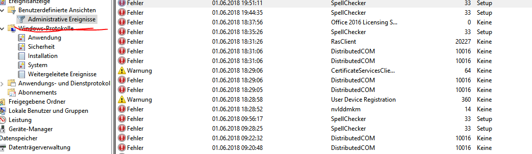

Nichts hilfreiches.... Liegt alles ran, weil Windows nicht auf das Internet zugreifen kann. Irgendwas zu DHCP? Schaue dir alle Meldungen (vor allem rote!) an seit dem letzten Neustart von deinem PC.
Mag blöd klingen, aber hast du deinen PC auch neu gestartet oder heruntergefahren und wieder angemacht?
Ja, ein Fehler um 20:27 Uhr.
Dem Computer wurde (vom DHCP-Server) keine Adresse aus dem Netzwerk für die Netzwerkkarte mit der Netzwerkadresse 0x801F0263E778 zugewiesen. Fehler: 0x79. Der Computer versucht, weiterhin selbständig eine Adresse vom Netzwerkadressserver (DHCP-Server) abzurufen.
