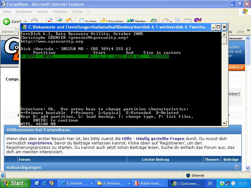

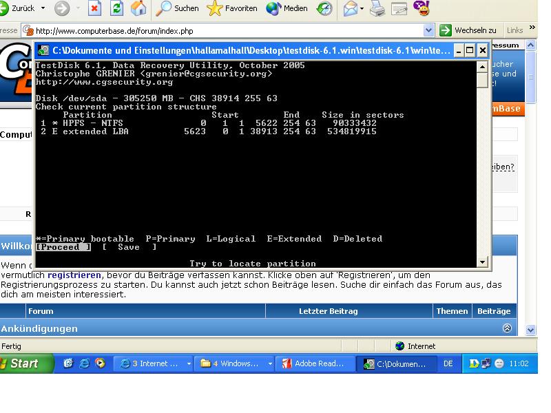

Hi Fiona
hier die drei gewünschten Screenshots.
Grüße
Wenn du die tiefere Suche laufen gelassen hast wurde keine Partition gefunden.
Du könntest die Partition höchstens mal manuell eingeben.
Wenn das nicht hilft benötigst du Datenrettungssoftware.
Beachte bitte alle Hinweise bei der Bootsektorwiederherstellung.
Ist nicht ungefährlich!
Dazu folgende Anleitung;
Wichtig! Ich gehe bei dir im Moment von NTFS-Dateisystem aus.
Wenn es Fat war teile es bitte mit.
Starte Testdisk und wähle wenn nötig deine Festplatte aus.
Bestätige bei Analyse und bei Proceed mit Enter.
Drücke die Taste a für die manuelle Eingabe der Partition.
Gebe an dem Menü der Reihe nach folgendes ein;
[ Cylinders ] [ Heads ] [ Sectors ] [ Cylinders ] [ Heads ] [ Sectors ] [ Type ] [ Done ]
.....5623.............1..............1.............38913.........254............63..........07.......[Enter]
Wenn du die dann gespeichert hast mache bitte folgendes;
Setze die eingegebene Partition wenn nötig mit der Links und Rechtstaste auf der Tastatur auf L für logisches Laufwerk (ist der Buchstabe ganz links).
Alle Partitionen müssen für eine Wiederherstellung richtig als primäre (bei dir die erste mit Stern * für bootfähig) und die zweite als logisches Laufwerk angezeigt werden.
Bestätige dann mit Enter;
Gehe auf Write bestätige mit Enter und y.
Jetzt wird die Partition in die Partitionstabelle eintragen.
Bestätige in Testdisk mit Quit
Geht dann folgendermaßen mit dem Versuch einen neuen Bootsektor zu schreiben weiter;
Gehe auf das Menü Advanced und bestätige mit Enter.
Deine eingegebene Partition (logische Laufwerk) muß ausgewählt sein.
Bestätige dann bei [Boot].
Gehe auf [Rebuild BS].
Das sollte nur oder höchstens einige Minuten laufen.
Wenn es länger braucht (Stunden etc.) ist es ein Hinweis auf ein beschädigtes Dateisystem.
Breche dann ab.
Dann hilft nur Datenrettungssoftware.
Es ist gefährlich einen defekten Bootsektor zu schreiben.
Wenn es normal durchläuft siehst du hinterher das Menü [ List ].
Bestätige dort bitte mit Enter.
Schaue ob dort deine Dateien angezeigt werden.
Ist ein sehr wichtiger Hinweis, daß der Extrapolated Bootsektor (so heißt der neu geschriebene) das Dateisystem richtig erkannt hat und somit auch die Dateien anzeigt.
Beende das Menü List dann einfach mit q drücken.
Dann siehst du bei Rebuild BS auch das Menü Write.
Gehe da nur drauf wenn du deine Dateien gesehen hast.
Wenn du bei List ein Error gesehen hast anstatt Dateien bestätige bitte auch nicht bei Write.
Ansonsten kannst du bei Write mit Enter und y bestätigen.
Starte im Fall neu und überprüfe das Ergebnis.
Achte auf jeden Fall auf chkdsk.
Führe daher erstmal kein chkdsk aus.
Die Partition ist beim nächsten Systemstart vorhanden.
Bei einem Fehler im Dateisystem kann daher Autochk (chkdsk) kommen.
Beende chkdsk damit es erstmal keine Änderungen an deine Daten vornimmt.
Geht normalerweise innerhalb von 10 Sekunden durch Tastendruck.
Dann hast du immer noch die Möglichkeit die mit Datenrettungssoftware ohne Änderung durch chkdsk wiederherzustellen.
Viele Grüße
Fiona

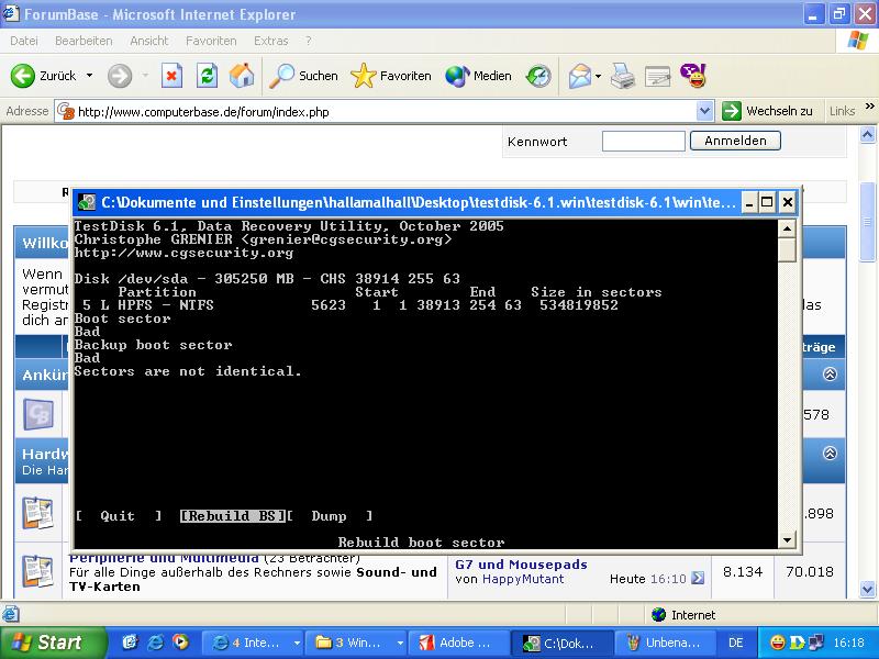

So habe jetzt die Partitionstabelle manuell erweitert;
stehe nun an diesem Punkt
muß mich das stören, daß "sectors are not identical" oder kann ich wie beschrieben weiter machen.
Gruß
Berurier
Beide Sectoren werden als Bad angezeigt.
Wahrscheinlich wurde die vorige Partition deshalb nicht gefunden.
Gehe daher auf Rebuild BS und teste es.
Da versucht Testdisk einen neuen zu erstellen
Untersuche deshalb bei List zuerst ob du deine Dateien siehst bevor du entscheidest einen neuen bei Write (im Rebuild BS-Menü) zu schreiben.
Hat bei einem beschädigten Dateisystem keinen Sinn.
Siehe oben die Info.
Viele Grüße
Fiona
"List" hat alle Dateien angezeigt; habe dann wie beschrieben weitergemacht.
Freu, die Partition und mit ihr alle Dateien und Daten sind wieder da
deshalb ein großes DANKESCHÖN
