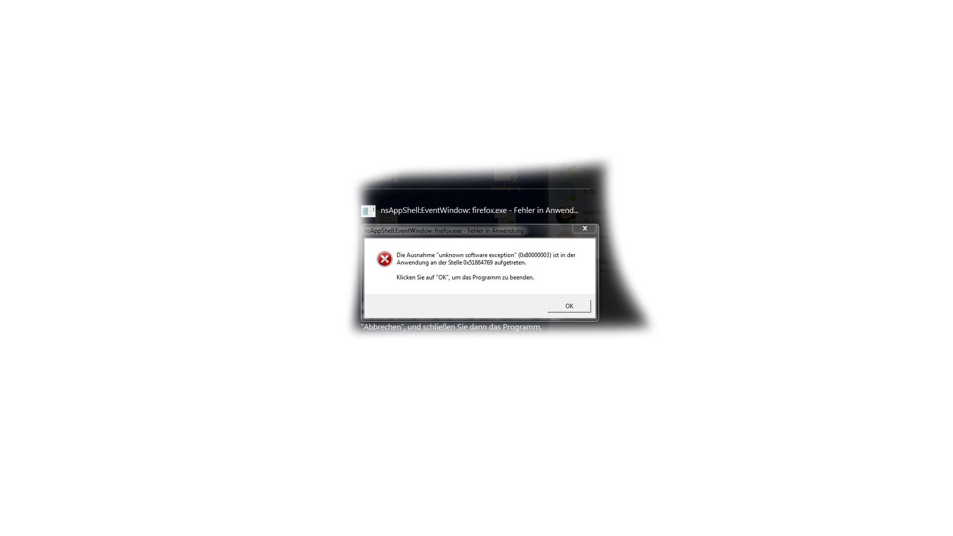

Wenn ich meinen Pc herunterfahre erscheint jedesmal diese Nachricht. Der zweite Nummerncode ist jedoch immer anders.
Mein PC hat Probleme mit der Mausverbindung. Starte ich ein Spiel und spiele es für länger, wie PLanetside 2 oder habe mehrere Applikationen laufen verliert die Maus kurz die Verbindung.
Da steht nur, dass die Anwendung wegen einer unbekannten Exception abgeschmiert ist. Der Speichercode dahinter ist irrelevant
Ganz selten fährt er herunter auch ohne das ich den Error bestätigen muss. Ist aber fast nie so. @rg88 Dachte das könnte mit nem Speicher/MB Problem zutun haben weil mein Firefox ab und zu 2m physischen Speicher überschreitet und dann abstürzt wenn ich auf was anderes alt tabbe

Der Fehler deutet auf ein Problem mit update und install hin.
FF mal neu installieren.

Da hast zumindest schon die Lösug für dein Problem mit den 2GB Speicherlimit. Wird das überschritten schmiert FF ab, weil nur 2GB genutzt werden können in der 32bit Version. Nimm unbedingt die 64er. vll sind dann die anderen Probleme auch gleich mit weg
