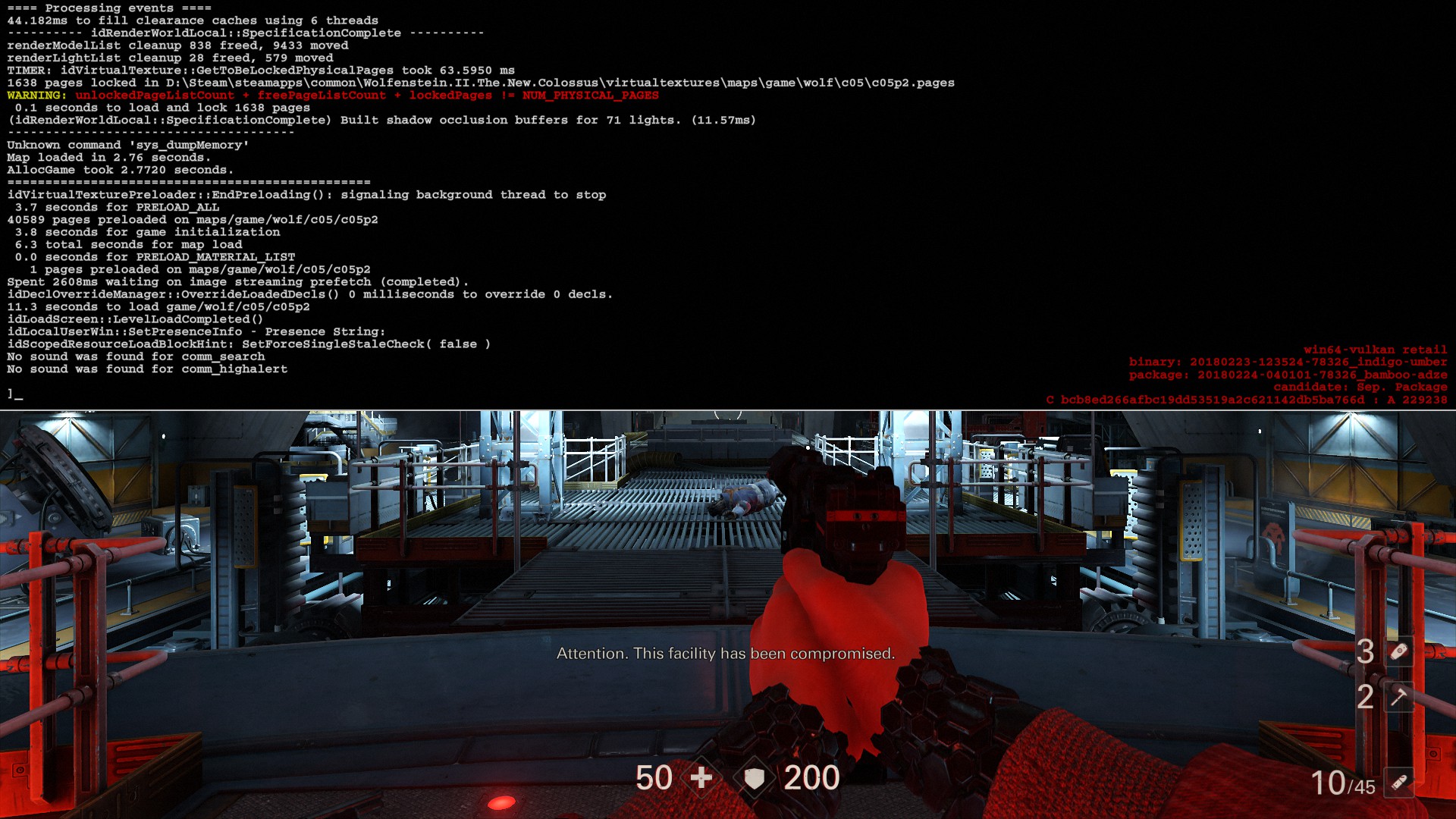

ich habe mir vor zwei Tagen Wolfenstein 2 gekauft. Doch leider friert dies nun immer wieder ein. Anfangs ist dies gar nicht passiert, doch dann immer häufiger. Jetzt friert das Spiel immer ca. 30 Sekunden nach starten des Savegames ein (Ton läuft weiter). Ich weis, dass das Problem bekannt ist und habe schon alle Tipps probiert:
Async ist aus.
Motion Blur auf niedrigster Einstellung.
Nvidia Treiber habe ich komplett deinstalliert und die neuste Version installiert.
Statt Vollbildmodus ramenloser Fenstermodus.
Auch die Intel HD Graphics wollte ich Deaktivieren, im Geräte-Manager fehlt allerdings die Option.
Achtung:
Ich spiele nicht die deutsche Version, sondern habe mir einen internationalen Steam Key gekauft und nutze einen VPN Client zum spielen.
Ein Warning wird mir angezeigt: unlockePageListCount + freePageListCount + lockedPages != NUM_PHYSICAL_PAGES
Das ist normalerweise ein Hinweis darauf, dass was mit den Texturen nicht passt bzw. diese nicht sauber laden kann. Soweit ich weiß nutzt die ID-Tech Engine Vulkan als Schnittstelle und DirectX. Ggf. hilft es die Vulkan Treiber zu aktualisieren.
