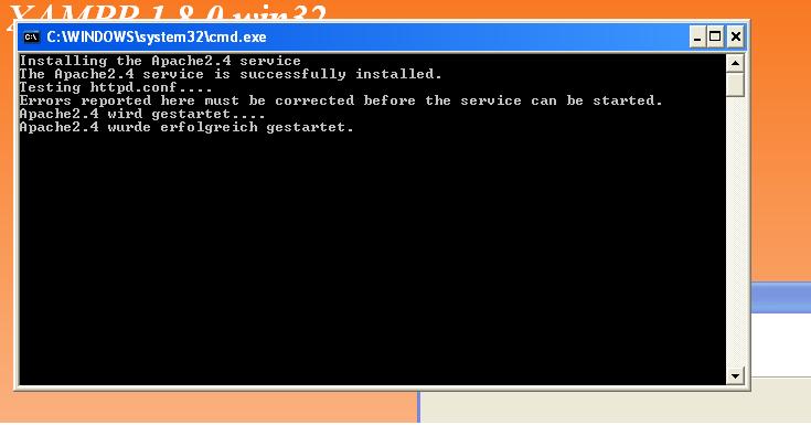

Folgendes erscheint bei XAMPP 1.8 (Installation)
