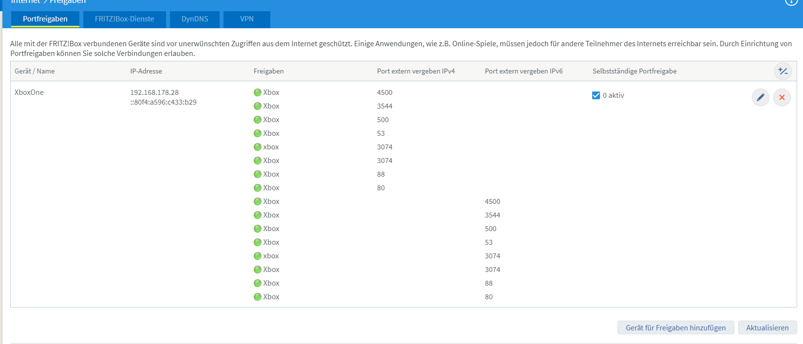

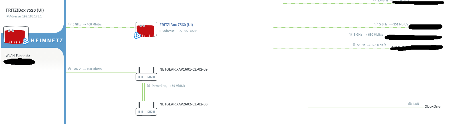

die Xbox One S meines Sohnes war über Wlan eingerichtet und hat gut funktioniert.
Da es im Moment abends häufiger Ping Probleme gab wollten wir auf Powerline umsteigen. Bzw. testen ob es besser wird.
Hatte noch zwei Powerline AV200 hier. Also die Dinger resetet und miteinander Verbunden.
Den einen mit dem Router, den Anderen mit der Xbox verbunden.
Den Teredo Filter in der Fritzbox deaktiviert und alle Ports freigeschaltet. Siehe Bild.
Leider bekommt die Xbox keine Verbindung. Ich habe keine Ahnung was ich noch Probieren könnte. Google habe ich schon befragt aber nichts gefunden.
Wäre super wenn jemand eine Idee oder die Lösung hätte.

Ach ja, die beste Lösung wäre eh Kabel zu verlegen. 69 MBit/s bei Powerline sind nicht gerade vielversprechend. Ähnlich wie bei WLAN dürfte das eher die Brutto-Rate sein.

Ich denke nicht, dass es ein Konfigurationsproblem ist. Hast du kein anderes Gerät, das du da mal testen kannst, z.B. einen Laptop? Und schauen, ob das eine gute Netzwerkverbindung an dem Powerline Gerät bekommen würde?
Ich würde mal ein 15-20m LAN Kabel an den Router stöpseln und damit die Xbox verbinden. Dann weißt Du, ob es an der Xbox oder generell an deinem Netzwerk liegt. Solche Kabel (Cat 5e, Cat6, Cat7) kosten ja nicht mehr wirklich was und zum Testen (und später sauber verlegen) ist das ideal.
Powerline aka D-LAN ist meiner Meinung nach eher eine Verschlimmbesserung und überhaupt nicht zu empfehlen, dann lieber bei WLAN bleiben, evtl. mit einem Mesh-Repeater von AVM. (EDIT: Habe gerade auf dem Bild gesehen, dass du 2 FritzBoxen nutzt. Somit würde der Repeater nicht viel bringen.)
