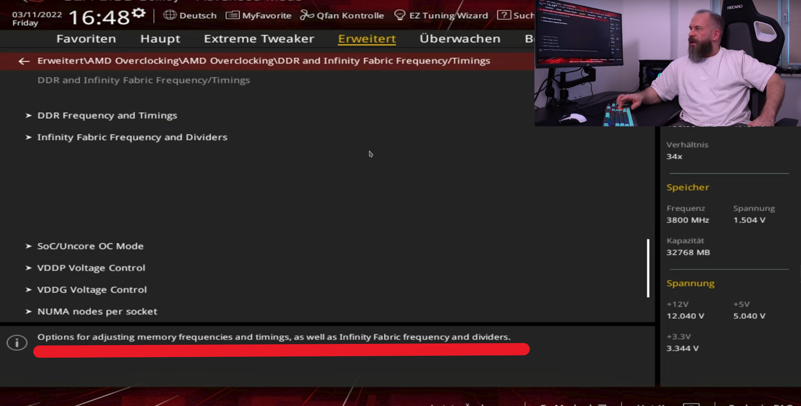

Ich hab mal nen Screenshot extra nur für dich gemacht, er geht leider nicht in das menü rein..
Guck doch einfach mal ins video rein, ist sogar Deutsch, der labert die nen ohr ab, es gibt so viel Einztustellen, das musst du nie anfassen, wenn du kein oc machen willst, oder irgendwelchen Speiziellen Einstellungen für eine zielgerichtete Aufgabe.
Das Video ist nur als random Beispiel hergenommen.
