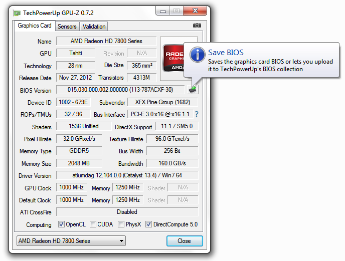

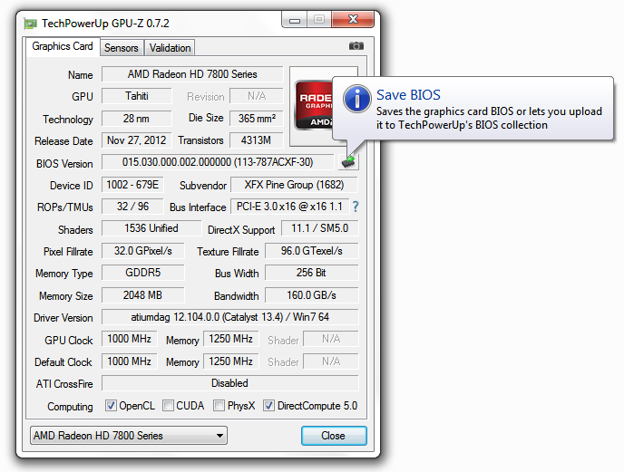

1. GPU-Z starten und ein Backup des aktuellen Grafikkarten-Bios machen (siehe Bild).
Den Namen lasst ihr am besten so wie er vorgeschlagen wird. Wenn ihr einen eigenen Namen verwendet, darf er zumindest nicht mehr als 8 Zeichen besitzen, da es ansonsten im DOS Probleme geben kann.
Wenn ihr euch nun die Größe des Backups anseht, dann sollte sie einen der folgenden Werte haben: 32KB, 64KB, 128KB, 256kB, 512kB, 1024kB.
Falls das nicht der Fall ist, solltet ihr euch hier im Forum nochmals Hilfe holen und/oder mit einem anderen Programm ein Backup machen z.B. mit ATIflash.

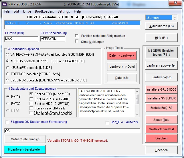

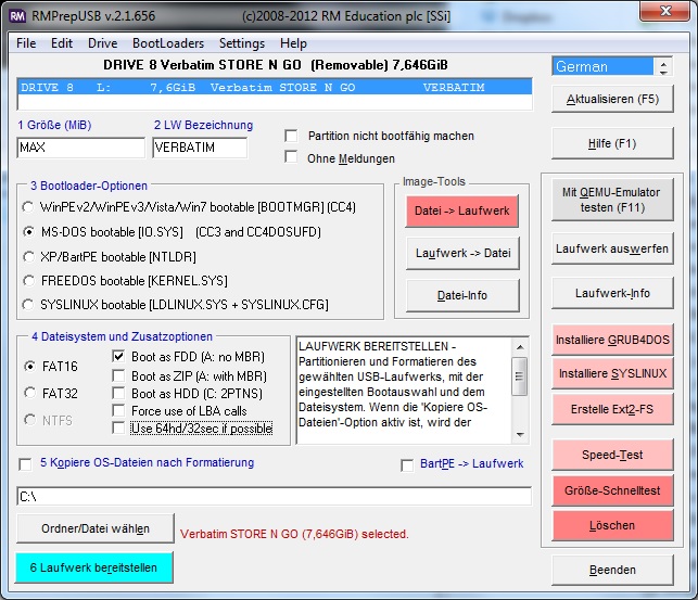

1. USB Stick einstecken und RMPrepUSB starten.
2. Folgende Einstellungen in RMPrepUSB auswählen:
(Quelle: https://www.computerbase.de/forum/t...windows-7-64-bit.1182282/page-6#post-13688719 )
!!! ACHTUNG !!! ALLE Daten auf dem USB-Stick werden dabei gelöscht!
Anschließend unten links auf den Button "6 Laufwerk bereitstellen" klicken, wodurch der USB-Stick formatiert wird.

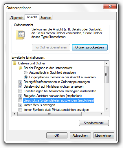

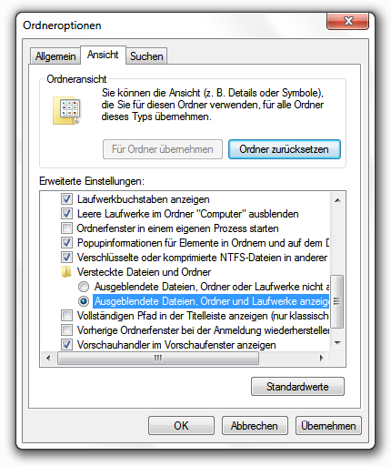

3. Nun unter "Systemsteuerung" --> "Ordneroptionen" im Reiter "Ansicht".
Bei "Geschützte Systemdateien ausblenden (empfohlen)" den Haken entfernen
und "Ausgeblendete Dateien, Ordner und Laufwerke anzeigen" auswählen.
