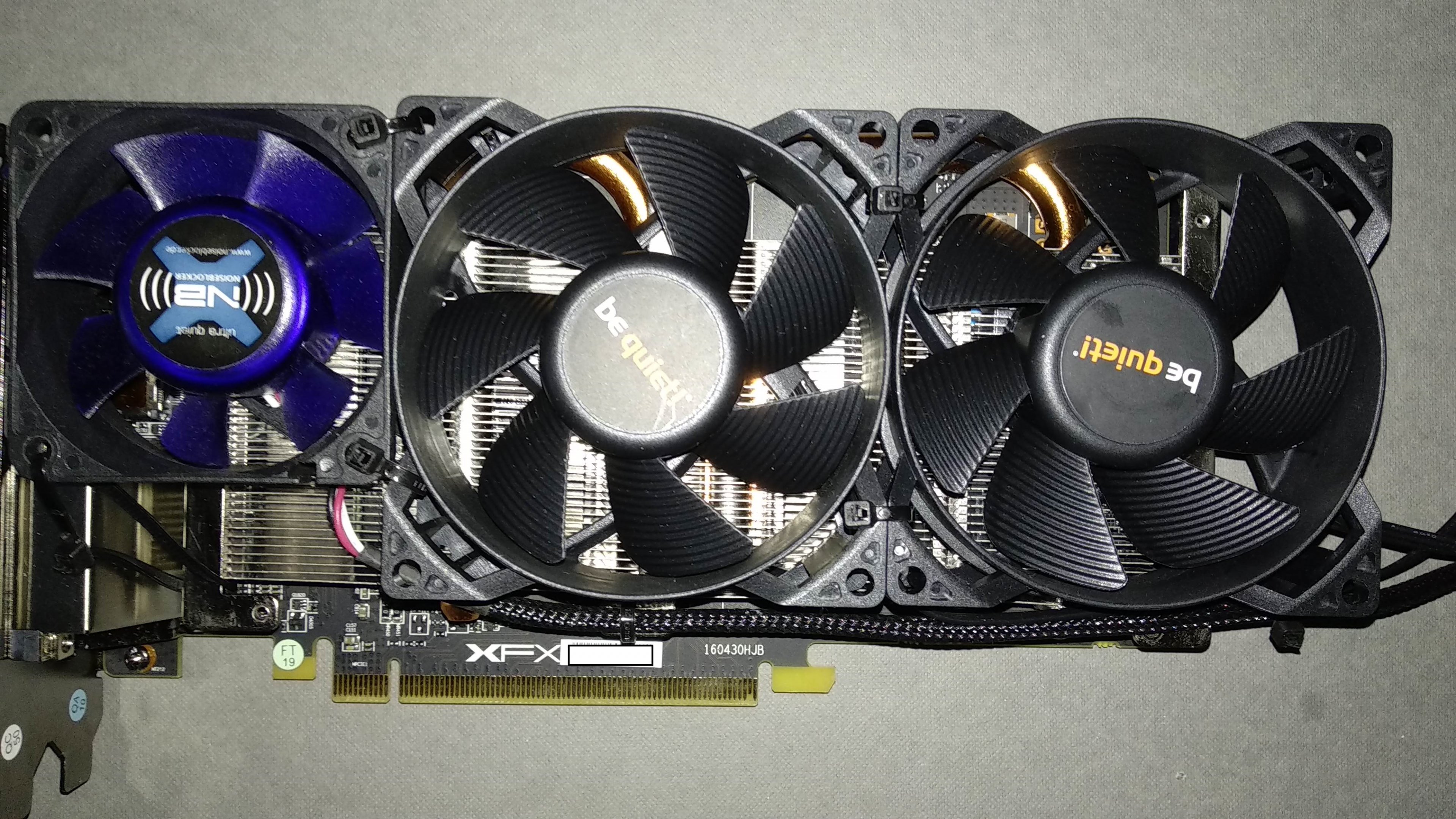

Da die Karte ja recht günstig war, hab ich auf die Garantie verzichtet.
Die 3 Lüfter hatte ich noch rumliegen. Mit ein paar Kabelbindern fixiert und mit dem Thermaltake Commander FT automatisch geregelt.
Das hat sich für mich gelohnt.
Ich schätze mal 50% leiser und 20 - 25° kühler.
Wie hast du die Lüfter befestigt? Mit Kabelbinder nehme ich an? Hast du dazu ein Foto? Gruß :)

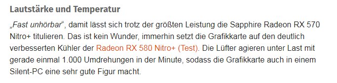

Bitte!
Und noch der CB-Test. In einfachen Spielen (z. B. Natural Selection 2) geht die Karte schon auf 25-30% hoch und ist damit hörbar. Für den Silent-Pc ein absolutes No-Go!

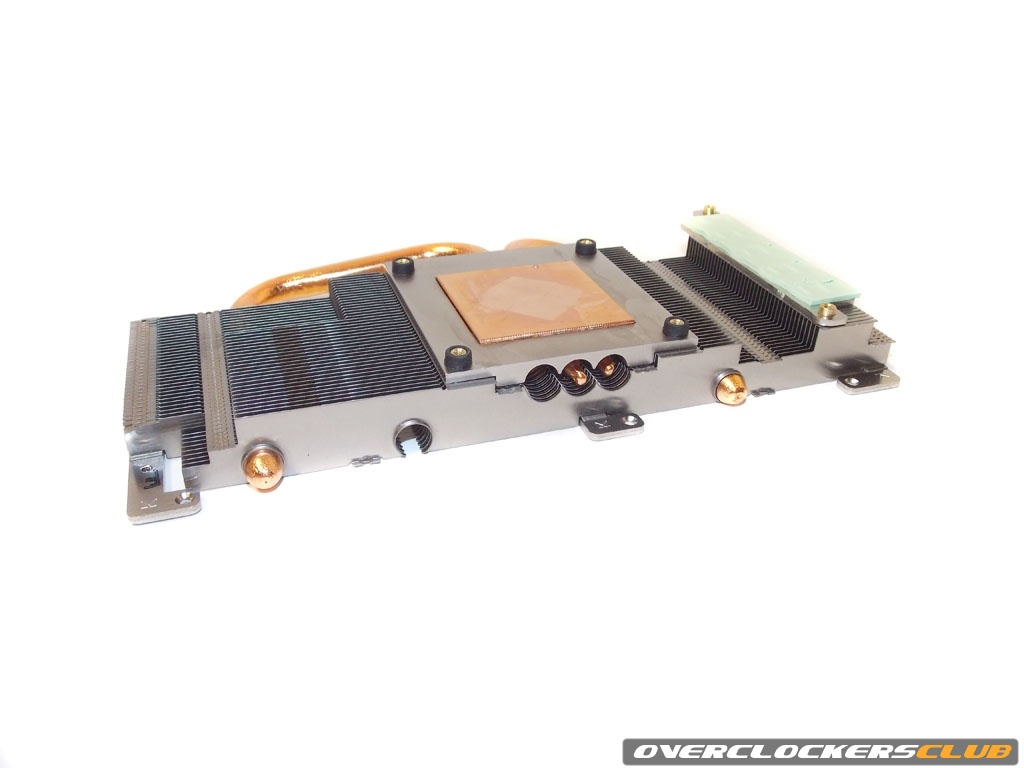

Moin, auch wenn das Thema schon was älter ist...
ich habe eine XFX RX 570 RS 8GB und gesehen dass im Kühler nur 2 der drei Heatpipes eingebaut wurden.
Hat jemand eine Quelle für diese (dritte, die mittlere) Heatpipe oder eine andere gute Idee?
Danke,
Jan
man kann da nicht einfach eine Heatpipe suchen und reinfummeln
den ohne richtigen Kontakt hier und da kann die auch nix erreichen.
meinst deswegen ?
Moin xxMuahdibxx,
danke, ja genau das Bild zeigt die fehlende Heatpipe sehr gut.
Sehe es auch als Bastelprojekt, das letze mal das ich eine Heatpipe gebogen habe war ~10 Jahre her und an die Zange käme ich noch,.. aber vielleicht hat ja jemand eine kreative Idee :-)
Am Ende habe ich mir ein Accelero Xtreme IV auf die Karte gebastelt. Seitdem bin ich sehr zufrieden.
Grüße
wird wohl auch das bessere sein eh man da etwas nur biegt
