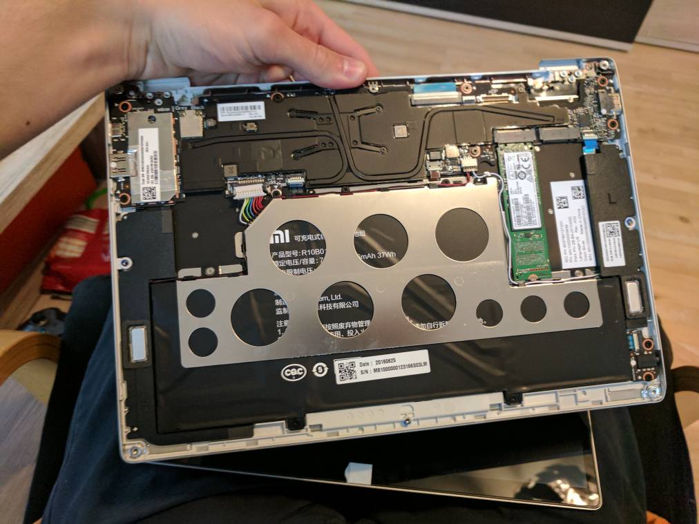

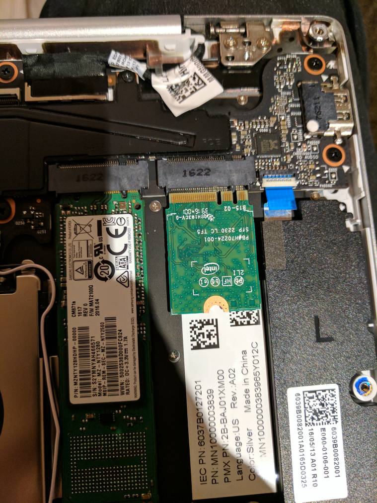

Ich habe die hier gekauft: INTEL Dual Band Wireless-8260 https://www.amazon.de/dp/B0197W86IE/ref=cm_sw_r_cp_apa_LVTKybTZTZ76DBlubbsDE schrieb:Hat es ja auch. M.2 ist nicht gleich M.2.
https://en.wikipedia.org/wiki/M.2#/media/File:M2_Edge_Connector_Keying.svg
M.2 gibt es als SATA, als PCIe und als SATA / PCIe Komboanschluss.
Und welche Karte hast Du da genau gekauft? Das sieht nach keinen der 3 Möglichkeiten aus.
Welche muss ich denn jetzt genau besorgen?
majusss schrieb:Hä was passt da nicht? Einfach umdrehen. Es gibt verschiedene M.2 Keys, aber das sollte passen.
Nein, passt definitiv nicht. Schau dir das Bild noch mal genau an. Auch umgedreht nicht. 😞

Der Slot ist wohl ein MiniPCIe Slot. Kein M.2 Slot.
https://de.wikipedia.org/wiki/PCI_Express_Mini_Card
Du brauchst dann eine MiniPCIe Karte. zB so eine.
http://geizhals.de/intel-wireless-ac-7260-bluetooth-7260-hmwwb-a967731.html

Das passt definitiv nicht. Auch nicht umgedreht. Und auf der SSD steht nicht m2 sondern MZ...
Ich bin jetzt sehr verwirrt und verunsichert. Welches Modul soll ich jetzt kaufen und was ist das für ein Anschluss?
Dann wohl das Teil, wie Blubbs schon vorgeschlagen hat.

Glaubt mir das wird genauso wenig passen. Das sieht man doch schon anhand des Bildes
Tja dann finde raus was das für ein anschluss sein soll...
Für mich sieht es zwar so aus, als würde die Intel M2 perfekt passen aber was solls ^^ Was genau passt da nicht? Steck das Ding einfach rein. Selbst auf dem Bild kann man nicht 100%ig erkennen ob sie rein mechanisch nicht rein passt...

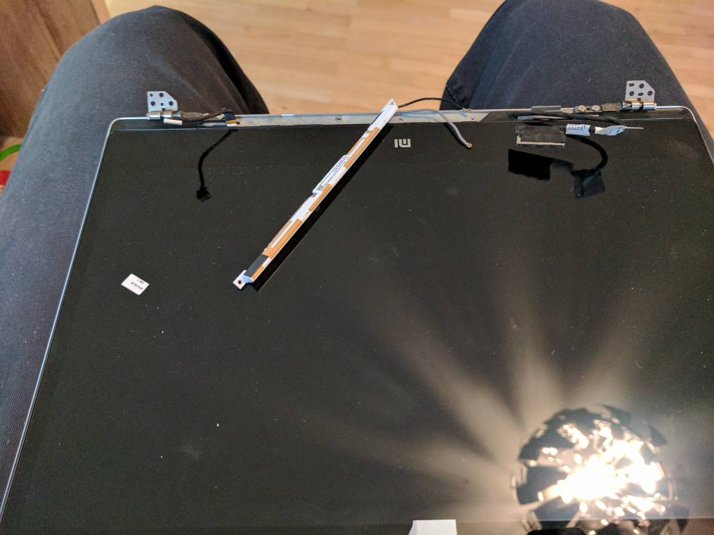

Anonymität schrieb:Ich habe die Antenne aus der Scharnierabdeckung extrahiert. Das war echt easy. Aber die ist sehr groß und ich wüsste nicht, wo ich die platzieren sollte..![]()

Da ziemlich viele in den Slot eine M2 SSD verbaut haben müsste es sich eigentlich auch um einen M2 Slot handeln. Vielleicht gibt es speziell bei den WLAN Modulen kleine Abweichungen?
Rein vom Bild her könnte dieser passen, aber der Hersteller sagt mir nicht viel.
https://www.amazon.de/3CTop-Wireless-Wireless-AC-18260NGW-Bluetooth/dp/B072QDBMQX/

der zweit M2 Slot ist eine M2 SSD NVME.
Habt ihr dort das WLAN Modul reingebaut bekommen? Und die Antennen?
Das Problem, ich habe mir für den M2 PCIe eine SSD geordert. Das ursprüngliche WLAN Modul ist "fest" ???
Betreibe zur Zeit auch einen WLAN Mini USBStick. Rennt auch so gut, nur das mein USB Anschluss dadurch blockiert wird.
